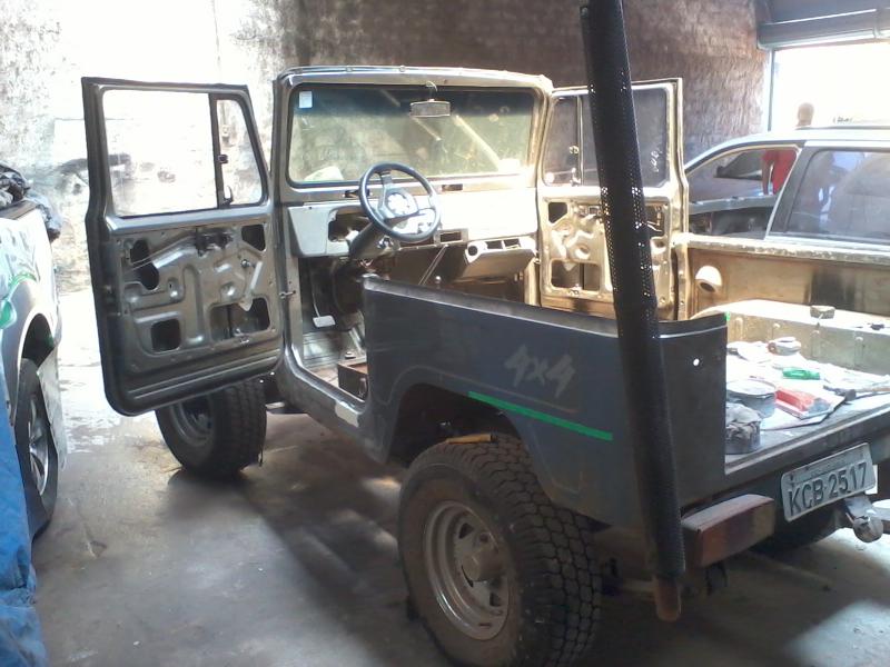

    Reforma Toyota Bandeirante Curto 1989
    Salve galera!
    Depois de ler e ler e ler os topicos aqui do forum resolvi dar um trato geral na bandeirante...
    comprei ela a pouco mais de um ano, fui pensando no que podia melhorar e agora a Toy ja esta na funilaria...
    Já comprei com AC, DH, bagageiro, snorkel e escape alto.
    Modifiquei os bancos traseiros, e os fiz laterais para 2 pessoas de cada lado. No banco direito ainda tem uma caixa de ferramentas, e o esquerdo pode ser dobrado para aumentar o espaço (é bom, cabe mais carvao, caixas de cerveja e a churrasqueira, )
    Pretendo pintar na mesma cor, porém as ferragens pretas como chassi, para choque, bagageiro, escape, snorkel, etc, eu não sei se pinto de preto fosco ou preto brilhante, qual voces acham que fica melhor?
    Toda elétrica será refeita com tudo novo (é pra ser redundante mesmo, nao suporto ver fio emendado, desencapado e problemas com mal contato), e colocarei uma caixa extra de fusiveis para itens como farois de milha, geladeira, inversor e um computador de bordo que estou montando (inclusive acompanhei alguns topicos do pessoal que usa note com track maker na viatura, acho que vamos desenvolver bastante o assunto)
    Coloquei uma foto de quando ela era, duas do desmanche, mostrando os bancos traseiros laterais, e as ultimas já na funilaria.
    Gostaria que o pessoal desse a opiniao, quais pontos preciso prestar atençao, nao conheço quase nada de Band e estou com receio de deixar alguma coisa passar em branco.

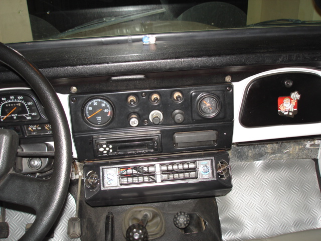

    O ar condicionado era instalado na famosa posiçao gela-saco, desmontei e nao vi como ele pode ficar na frente da alavanca de cambio.. como voces fizeram a instalaçao? tem alguma caixa evaporadora mais compacta? como fica no caso das bands que já vem com ar? sei que elas tambem usam caixas universais, como a minha..

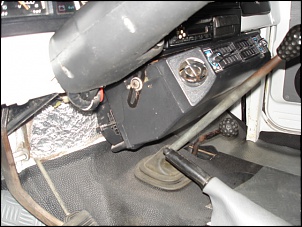

    Para colocar a cx evaporadora no centro, tem que entortar a alavanca do câmbio.

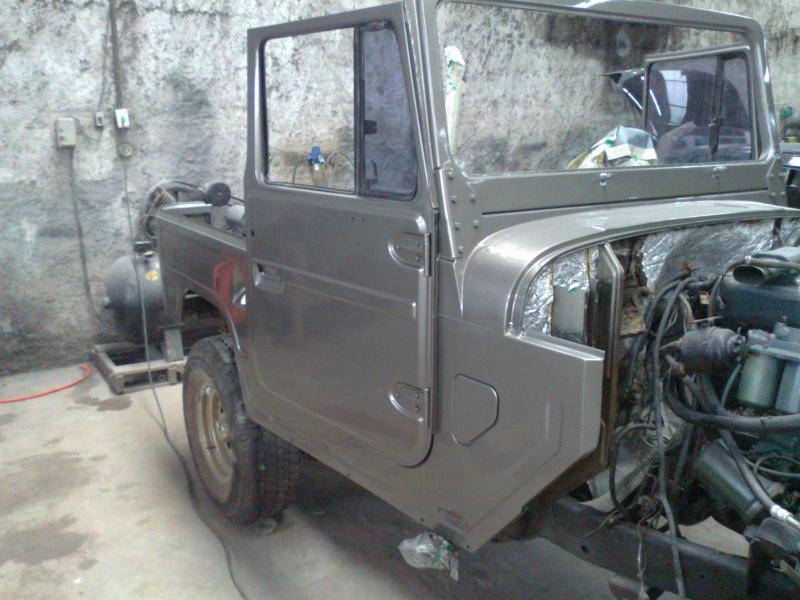

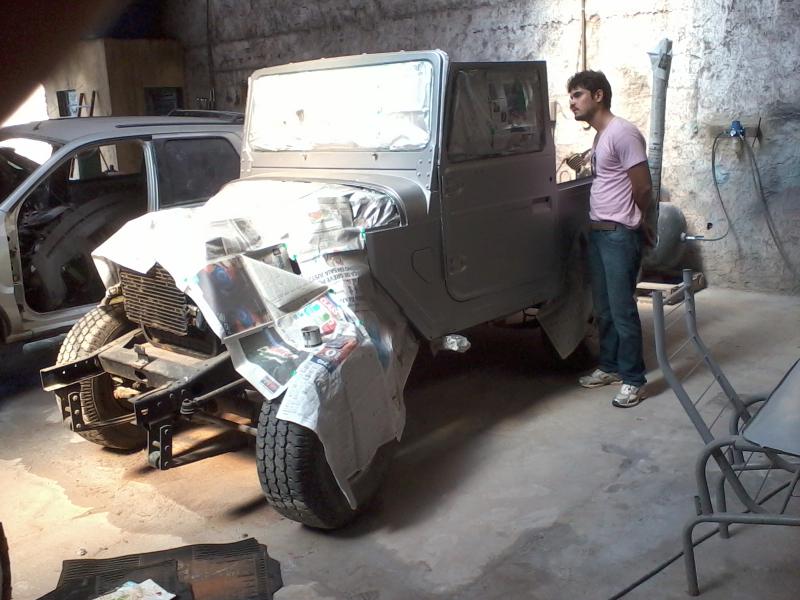

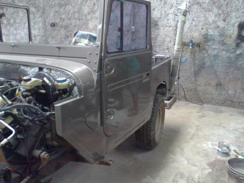

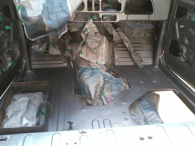

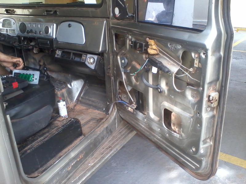

    Hoje passei novamente na oficina e tirei novas fotos.

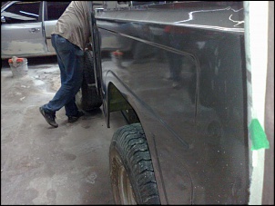

    Já estão aplicando o fundo.. Vou pintar de Cinza Harpia, do catálogo da propria toyota.
    Ainda resta a dívida do preto fosco ou preto cinza... semana que vem pretendo pintar os acessorios.
    De início como nao notamos nenhum sinal de "pipocado"ou ferrugem, não retiramos o parabrisa pois ele é degradê e ficamos com receio de quebrar e nao encontrar outro para reposicao. Depois de encontra-lo na FortBras, o pessoal ja esta providenciando a retirada do parabrisa para continuar com a pintura.

    Dimasi, ja vi em outros posts o pessoal entortando a alavanca, mas quando coloco minha caixa, ela pega na dobra que a lavanca normal já tem, assim o problema nao seria so quando engato a primeira ou terceira marcha, mas na posiçao da segunda ou quarta marcha a caixa já pega na dobra da alavanca... (vou tirar umas fotos e posto aqui)
    Pensei em modificar minha caixa evaporadora.. tirar a parte da frente e ligar varios dutos... as saidas de ar da ford (ka e fiesta) sao bem simples, poderia colocar uma pro carona, duas no centro e uma pro motorista,
    uma derivaçao por dentro do painel jogando no para brisa (a do chevette eu acho que ser bem)
    e a derivaçao pra parte de tras da geladeira. O problema é como ligar ou desligar cada derivaçao... olhei valvulas solenoides mas o diametro delas é bem pequeno, o fluxo de ar ficaria muito restrito... Alguem sabe como funcionam os controles de ar nos "carros normais", e que poderia ser reproduzido?

    Opa! dando uma olhada aqui no forum encontrei um outro topico sobre o ar das bands... nestas fotos do Daniel Gomes, vi que ele entortou a alavanca de cambio na dobra original, apenas aumentou a dobra.. seria isso?? (fotos 1 e 2) minha caixa é igual a esta.
    Na foto 3, nao me lembro de quem é, mas foi entortada so a alavanca das marchas, a da traçao nao foi entortada... esta caixa parece ser mais fina, alguem conhece?
    Até então em pensava que a alavanca deveria ser entortada como na foto 4, tambem nao me lembro quem é o dono da band...

    Max as fotos 1 e 2 são do meu ex. carro, a alavanca de marchas eu cortei 3 cm, apenas a alavanca de tração 4x4, eu apenas entortei ..

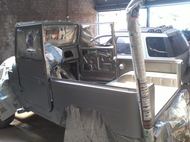

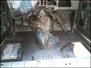

    Boa noite pessoal!
    Hoje fui visitar a bandeirante, afinal nao é facil ficar longe dela, rsrs
    Segundo a dona patroa eu cuido muito mais da band do que dela
    O pessoal já terminou a pintura da parte externa, amanhã vao retirar a carroceria do chassi pra cuidar da parte de baixo e do chassi.

    Daniel, como voce encurtou a alavanca? cortou um pedaço da parte de baixo e soldou novamente?

    Anexo 332853Boa sorte na empreitada Max.
    Tenho quebrado a cabeça com o ar-condicionado, o modelo gela-saco não me agrada. Dá uma olhada nessa foto do painel das Land Cruiser da ICON, o Guiga Tostes criou um tópico da visita que ele fez lá. Parece que o evaporador está perto do pé do carona e as saídas estão no painel.
    Estou procurando na internet um evaporador que possa ser usado dessa forma.
