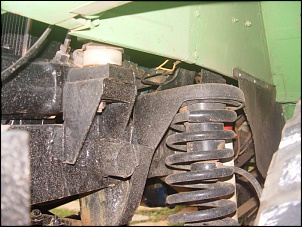

    detalhes da suspensão dianteira do Gafanhoto.

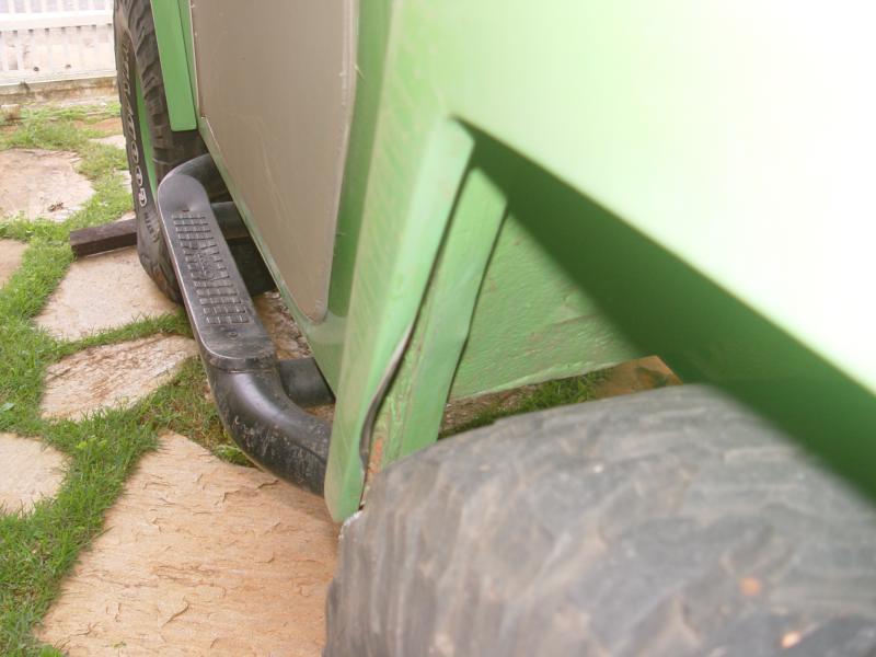

    pneus traseiros raspando no alargador
    Edu, seria melhor subir carroceria ou colocar calço nas molas?

    Marcus , daria um jeito nesse alargador pra não mexer em time que ta ganhando ... pra subir sempre é melhor colocar calços maiores e não mexer no trem de arraste , mas está pegando tão pouco que optaria em modelar o alargador pra não pegar mais ...
    O que acontece é que o centro do eixo não é o centro do vão do paralama , mais uma obra de engenharia lusitana da Engesa ...

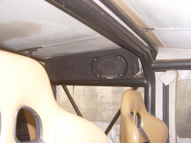

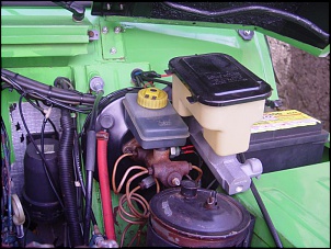

    Triste constatação, as travessas estão sem tampão. tá muito entupido. tem algo oleoso misturado com barro... Pra ajudar tem um estribo que precisa ser retirado pra iniciar a limpeza. Vou aprender a dar manutenção antes de aprender a andar no barro. Rsssss.
    olha o tamanho do cilindro da grand blazer. vai substituir o original. vou ver se encaixa no servo da s10. se não der vou colocar uma bomba da f 250. Só com ela consegui resolver a falta de freio da grand blazer. vou ter que movimentar ou trocar o reservatorio de óleo da DH

    Vc sentiu deficiência no freio ? se não , nem mexe nisso ...

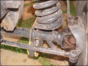

    Mas no dia da Transferencia, escutei um barulho na frente, fui procurar e cadê o parafuso inferior da pinça dir? Sorte que havia um amigo com uma boa cx de ferramentas. Consegui amarrar com um cabo de aço encapado. 3 voltas. Ainda tive freio mais alguns km.
    Claro que o cabo nAo agüento. Tirei a pinça sacrificando o tubinho metálico. Foi a única forma de vasar pouco. Levei o carro para uma boa oficina e pedi para prender as pinças, trocar os discos... Enfim, revisar. Poxa, na oficina onde troquei a junta já haviam "revisado". Como confiar? No dia seguinte me ligaram e perguntaram se poderiam fazer a revisão quando o proprietário chegasse de viagem pois ele queria me atender pessoalmente mas que o carro iria passar mais um dia com eles pois precisava trocar os rolamentos. Eu haviareparado que estavam ruins mas como larguei o carro à noite, nem lembrei de falar. Ponto pra oficina. Pena que nAo vi desmontado.
