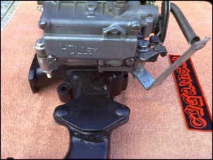

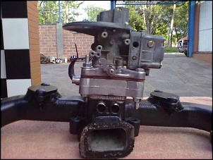

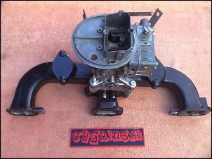

    Seguem umas fotos do cara que está vendendo!Carburador BIJET no 4.1-1.jpgCarburador BIJET no 4.1-s_mlb_v_f_f_211045505_5347.jpgCarburador BIJET no 4.1-tres.jpgCarburador BIJET no 4.1-4.jpgCarburador BIJET no 4.1-5.jpg

    Ok, compreendi seu dilema.
    Mas vamos lá: Off road conde as inclinações são bem maiores que o de costume, qualquer carburador vai sofrer do mesmo mau.
    Em certos momentos o combustível chegará ao motor sem passar pelo glicle e difusores, mas sim por transbordamento da cuba.
    Volto a dizer, isso todos os carburadores estão sujeitos. Portanto, se trocar o seu 3E, nisso nada vai mudar.
    A bijet holley da foto aparenta ser daqueles modelos mais simples, semelhantes aos que equiparam os caminhões Ford V8. Admito que trocando alguns componentes dela, tal como os "metering blocks", pode melhorar bem o desempenho dela no motor. É um carbura mais versátil facilitando o ajuste. Peças não chega a ser problema.
