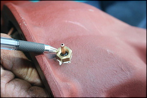

    ei Elmer,faça um respiro mais alto e retire o acesso de sujeira nesse orificio. ja tive que trocar uns 2 por motivo de sujeira nesse furo qdo nao esta em uso.

    Comprei o solenoide com o marilson
    Esqueci de comentar que o problema aqui era o solenóide mesmo, pois fiz o teste quando o novo chegou instalando somente o "dust filter" e não resolveu, dai substituí a peça inteira e pronto funcionou perfeitamente.

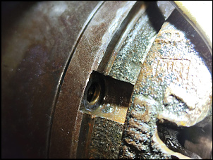

    Buenas galera!
    Seguinte alguem com bloqueios ARB pra passar umas dicas?
    Tenho instalado nos dois eixos, ligo o compressor ele enche e para, aciono o bloqueio traseiro o compressor enche e para, até ai parece normal? aciono o bloqueio dianteiro o compressor liga e não para, já troquei a mangueira do compressor ate os eixos. Parece que no dianteiro está vazando ar dentro do diferencial, o que pode ser? help-me please?

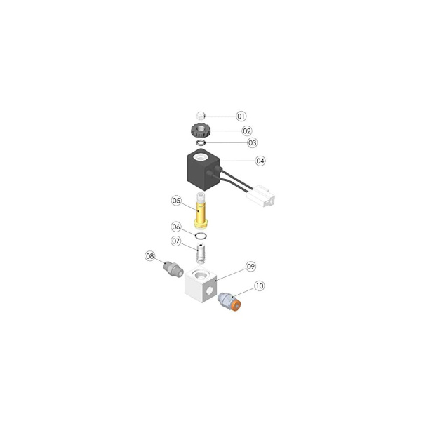

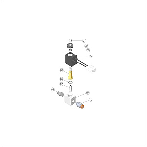

    O bloqueio traseiro está com o funcionamento correto.
    No dianteiro você precisa verificar alguns pontos:
    1 - solenóide que libera o ar do compressor para o bloqueio. Se ficar saindo ar na parte superior (peça 01) vai precisar substituí-lo. Problema semelhante ao que tive e relatei no post #16. Mas pode tentar desmontar e fazer uma limpeza pra ver se resolve.

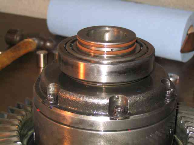

    2 - oring de vedação da conexão na carcaça do diferencial. Já tive problema com esse oring aí que resseca com o passar dos anos, bem tranquilo de verificar e substituir.
    3 - oring de vedação do bloqueio. Esses dois são os orings principais, trabalham o tempo inteiro deslizando no colar pneumático, se estiverem danificados tem que trocar pelo de viton porque os de borracha comum não aguentam a pressão e atrito constantes. Pra examinar e substituir vai ter que abrir o diferencial completo. Os do meu bloqueio já tem 15 anos de uso e as vezes o sistema perde um pouco de pressão, preciso substituí-los
    Espero que isso ajude

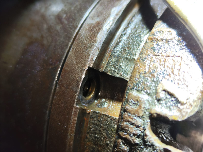

    Bloqueio Arb
    Citação Postado originalmente por junior braga Ver Post
    Grande mestre Elmer tudo tranquilo por ae, obrigado pelo feedback, vou tentar verificar o que estás acontecendo.

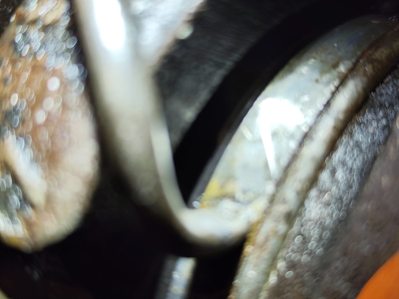

    Elmer bom dia, só ontem consegui verificar a falha aqui do bloqueio dianteiro. E adivinha? O cano de ferro de fica dentro da carcaça furou no encaixe do mancal. Veja foto:
    Será que foi montado assim? e com o tempo furou?
    Achei também um parafuso quebrado do flange/tampa do bloqueio
    E agora? Enquanto isso mais BO, um parafuso quebrado da tampa. Vide foto
