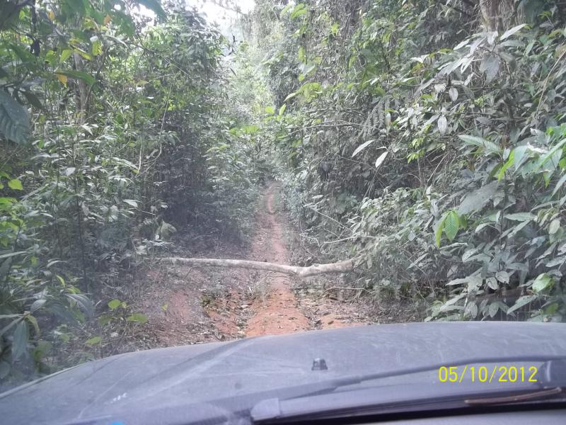

  • 07/10/2012, 16:26
    Augusto Braga
    1 Anexo(s)
    Anexo 374131
    Postado originalmente por ORIONE Ver Post
    Resucitando o tópico, no ML tem alguns a venda. Inclusive um mais em conta q ja vendeu algumas unidades. Talvez alguem aki do fórum tenha comprado e avaliado a qualidade.... Cabo Sintético - Acessórios para Veículos - MercadoLivre Brasil
    Boa tarde Amigo,
    Eu comprei mais só usei 2 vezes , uma até foi ontem para puxar uma arvore . Ele vem com as proteções (2) , só achei muito comprido, fica apertado no chines 8000 libras .
    Abrs
