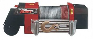

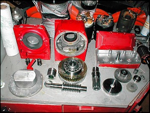

    Olá Tio Eddie,então acontece o seguinte ,eu tenho aquele guincho superwinch Husky 10,eletrico,ele usa coroa e rosca sem fim,talves vc conheça,então eu to querendo usar ele dos dois jeitos,tanto mecanico como eletrico,só que para usar ele no eletrico,como eu vou ter que colocar ele ao contrario eu teria que fazer o motor virar ao contrario para enrolar,fazendo assim eu ficaria com um guincho mecanico que funcionasse eletrico tb.
    Eu sei que é doideira de jeepeiro,mas acho que da certo.

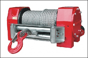

    Eu sei que tem esse guincho hidraulico tb,da uma olha nas fotos,vou colocar ele desmontado ,o eletrico e o hidraulico pra vc ver e quem sabe me dar mais algumas ideias.
    A segunda foto é eletrico,a terceira e a quarta é hidraulico
    Tio Eddie isso tudo que eu perguntei é para que o carretel continue a enrolar do lado certo,apenas o motor iria trabalhar ao contrario para enrolar.
    Tem mais uma coisa ,estive analisando o manual,e para que isso tudo desse certo eu teria que mandar fazer a rosca sem-fim que enrole para a direita e a original é rosca esquerda.
    Um abraço.
