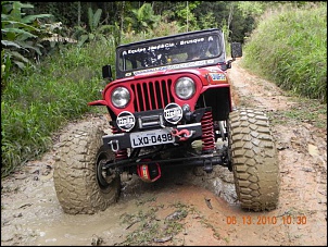

    Vejam o que foi feito nesta Cheroka e está tudo legalzinho:
    http://www.4x4brasil.com.br/forum/at...1&d=1289104467
    Suspensão com + 4", pneus 33", guincho, etc.
