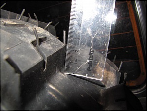

    Olá amigos,
    Quero ser justo e por isso recorri a essa enquete!
    A minha dúvida é, quanto tempo dura ou deveria durar um pneu reformado?!?!?!?!
    Comprei 5 pneus de um determinado fabricante, paguei R$ 1750,00 no jogo, ele promete no site q o pneu q ele fabrica é um pneu definitivo evitando assim ter dois jogos de pneus e esse determinado pneu serve tanto p terra como p asfalto, além disso o fabricante garante mais de 40mil km c esse pneu!
    Pois bem, imaginei que no meu caso os pneus chegariam fácil nessa quilometragem, já q o meu carro é um Samurai que pesa só 1ton, tem só 67cv (lembrando q esses números são menos da metade dos números de um Troller por ex). Mas a realidade está sendo outra, rodei 12 mil KM e os pneus q novos tem 25mm hj estão somente c 13mm, sendo assim já perdi quase 50% do pneu com apenas 12mil Km em 6 meses (fotos anexo). Vale resaltar q um pneu p uso off road c metade da sua vida útil já ñ tem o mesmo desempenho na lama.
    Andei pesquisando por ai e me surpreendi com um fato muito importante, alguns colegas jipeiros q tbm rodam mais no asfalto q na terra, tem esse mesmo modelo de pneu, em carros mais pesados (Vitara 4p, Pajero Full, Ranger) todos estão durando bem mais q o meu, a Ranger rodou mais de 20mil km e eles estão nitidamente mais novos q o meu, o da Pajero me garantiu ter rodado 28mil km e tbm está muito mais novo q o meu (segue fotos).
    Agora antes de procurar os meios legais ou desaconselhar os amigos do fórum a comprar esse pneu, gostaria de saber dos demais usuários de pneus recapados de uso misto quantos km rodaram e quanto perderam em milímetros seus pneus!
    Serei muito grato a todos, pois ñ quero ser injusto com o fabricante de um pneu q fora o desgaste excessivo é um pneu muito bom, superou todas as minhas expectativas, na terra, lama, asfalto molhado e seco é um excelente pneu e como já falei só está pecando no desgaste excessivo.
    Abs e muito obrigado a todos!
    DMD
    Miniaturas de Anexos Miniaturas de Anexos Quanto dura um pneu recapado de marca boa?!?!?!?!-com-12-mil-km-1-.jpg   Quanto dura um pneu recapado de marca boa?!?!?!?!-com-12-mil-km-2-.jpg   Quanto dura um pneu recapado de marca boa?!?!?!?!-com-12-mil-km-.jpg   Quanto dura um pneu recapado de marca boa?!?!?!?!-com-12-mil-km-3-.jpg

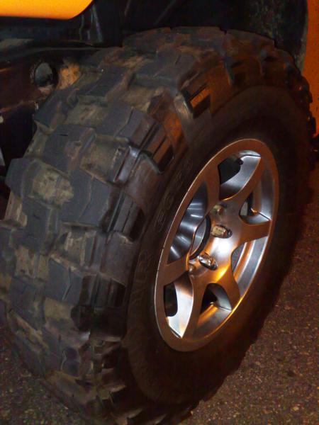

    Usuário Avatar de Drummond
    13/02/2009
    1,115
    Esses rodaram 28mil km e os meus 12mil, lembrando q os meus estão em um pequeno Samurai e o outro em uma Pejero V6. No gomo central desses pneus ainda tem um friso fino, vejam q no meu ñ tem mais de tão mais gasto q está!

    DMD,
    Não citar nomes e colocar fotos onde fica bem evidente o modelo do pneu é trocar seis por meia dúzia, mas vamos lá
    Preciso medir o desgaste dos pneus que estão rodando e comparar com o estepe que é igual mas nunca viu chão. De qualquer modo acredito que se não chegou em 50% da boracha, está perto disto.

    Drummond, o pneu novo tem 20mm. Se vc gastou 7 mm em 13mkm usou 35%.
    Se vc rodar 3x isso (~40Mkm) seu pneu atingirá sua vida util media.
    A colocação do Eddie é a mesma que ja explicamos a vc tecnicamente. O bloco é um trapezio e a velocidade de desgaste tenderá a diminuir.
    Seu caso está sob nossa atenção mas seu post é válido pois poderemos comparar (somente) com outros usuários e trocar experiencias.

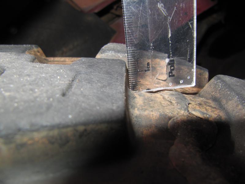

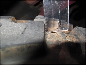

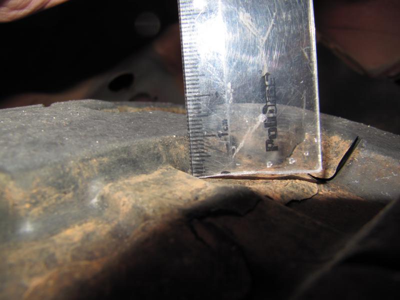

    Dilmar,
    Como já falei ñ manjo muito de medir pneus, fui agora na garagem c uma régua comum, perdoe minha ignorância, mas seja franco comigo, olha esses gomos centrais, é isso q devo esperar mesmo deles??? Posta as fotos pneus da sua Ranger q tem mais de 20mil km p gente comparar ae!
    Acho q eles estão muito baixos, ao contrário do q entendi do esquema de formato de trapézio de desgaste nos primeiros kms sinto isso mais agora, basta olhar na régua!
    Se esses pneus ñ fossem p uso misto eu diria q o errado sou eu por usá-lo muito mais no asfalto, aceitaria um "mal uso" como resposta!

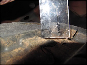

    As fotos!
    Tinha esquecido das fotos, hehehehe...
    DMD
    Miniaturas de Anexos Miniaturas de Anexos Quanto dura um pneu recapado de marca boa?!?!?!?!-img_1025.jpg   Quanto dura um pneu recapado de marca boa?!?!?!?!-img_1027.jpg   Quanto dura um pneu recapado de marca boa?!?!?!?!-img_1030.jpg   Quanto dura um pneu recapado de marca boa?!?!?!?!-img_1034.jpg   Quanto dura um pneu recapado de marca boa?!?!?!?!-img_1022.jpg
