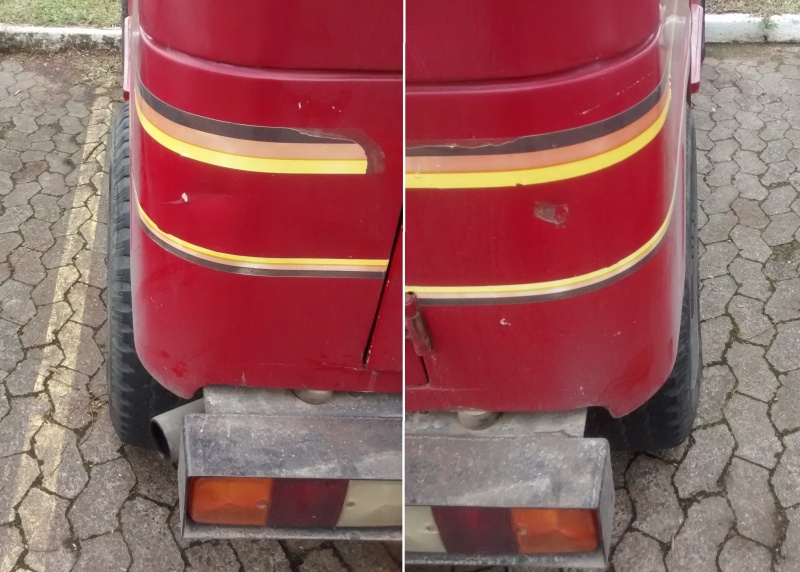

Bom realizei algumas medidas da parte traseira do chassis da Band e achei algumas diferenças medindo em X alguns pontos de referência e constatei que há uma leve torção para o lado do motorista...
Mas a questão do desalinhamento do Jumelo deve ter ligação com o alinhamento dos suportes das molas... De um suporte ao outro, no seu centro, são 970mm. Essa medida está ok no suporte traseiro e no diferencial, mas os suportes dianteiros estão com 960mm fazendo com que as molas fiquem tipo assim / \ ...

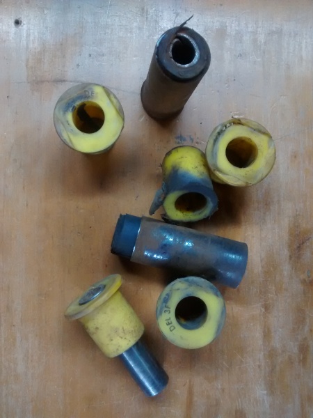

Quando estava realizando as medições vi que as buchas não estavam boas, mas quando retirei as molas fora, vi que estavam péssimas...
Anexo 528928
Realizei a troca das buchas, retirei as molas para ver os pinos de centro e verificar o alinhamento da base onde fixa as molas no diferencial e tudo estava ok e alinhado.
Com as buchas novas os jumelos ficaram um pouco mais alinhados, mas ainda tendem a forçar para os lados...

E sobre a roda estar mais para fora do para-lama se deve eu acho por essa torcida no chassis mesmo... os suportes no diferencial para a mola estão alinhados...
Anexo 528930
Bom me resta achar um bom profissional para realizar o alinhamento do chassis e solucionar esse problema... conforme eu sanar o problema venho aqui relatar.
Abraço e obrigado pela ajuda.

Outra coisa que eu sugiro que você deveria trocar são essas chapinhas laterais dos jumelos, estas que estão na tua band são muito finas, mande fazer umas mais reforçadas com 10mm de espessura.
Outra coisa que vai ajudá-lo é a troca dessas bucha de PU por buchas de bronze, muito melhor que estas.
