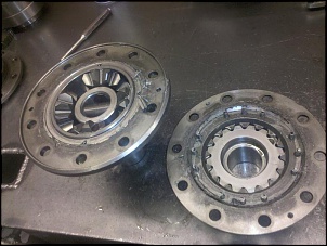

    Para ilustração, coloquei uma foto de um dos modelos em anexo (primeira foto da esquerda). Essa foto é bem curiosa, pois esse bloqueio foi retirado de um carro que estava em uma competição fora do país e o competidor foi até o seu limite a ponto do carro parar. Pelo que eu soube, houve uma trinca na carcaça do diferencial e o carro foi rodando sem óleo até moer o conjunto de coroa e pinhão. O que sobrou do bloqueio foi o que vc vê na foto. Essa foto é de um bloqueio ford 9" que utiliza o design em duas peças (pode ver pelas duas peças separadas) e o pó preto e uns pedaços soltos são o pó da coroa e pinhão misturado com o resto do óleo que sobrou na carcaça que ficou impregnado no arb. Parecem até partes de metal soltas, mas são pó com óleo. Viram um tipo de pasta bem dura.
    Repare nos dentes da entrenagem interna. Eu rodei o diferencial com a mão. Funcionamento perfeito, pinos sem marcas, engrenagens limpas, carcaça intacta. O que foi feito? Nada. Montaram no eixo de novo com um novo conjunto de coroa e pinhão. Isso é o que um bloqueio ARB é capaz de fazer.
