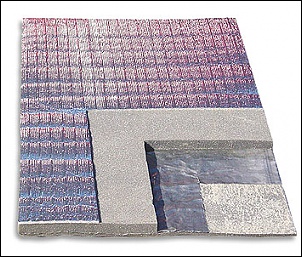

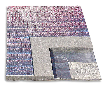

    Esse material é para forração do compartimento de motores náuticos.
    www.artcustic.com.br
    Tem lã de rocha ou chumbo no miolo.
