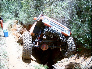

    Ficou mais fácil decidir... até agora o placar é 3x0 pro samuca! Mas não é problema a suspensão de feixe de molas quando se quer mais curso?

    Nesse caso é ao contrário. Com a suspensão de feixe de molas do Samurai se obtem mais curso mais facilmente (e mais barato!) do que as outras opções. Existem várias formulas para aumento do curso, que vao do SPOA, até troca de eixos e molas pela da Toyota, jumelos articulados e vários. Da uma procurada no forum pelo o que o povo tem feito com os Samucas que voce vai ver.
    Com uns R$ 2.000,00 somente da pra deixar o Samurai com maior curso que qualquer Vitara, Troller ou Samurai helicoidal, se fazendo SPOA, trocando molas e amortecedores e colocando jumelos articulados.

    Esse da foto e suficiente?

    Vai de Samurai, o Troller a gasolina não presta, a propria Troller dispresa este carro, o samuca é um verdadeiro Lego monta qualquer coisa
    Put* que o pari*!!!
    Caraio!!!
    É samuka na cabeça... 96 pra baixo né? Certo! Qual maluco pode fazer isso na suspensão pra mim?

    O proprio dono do Samuca da foto, alem da suspensão ele fez muita coisa e hoje tem um dos melhores Samurais do Brasil.
