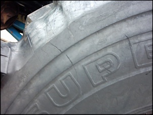

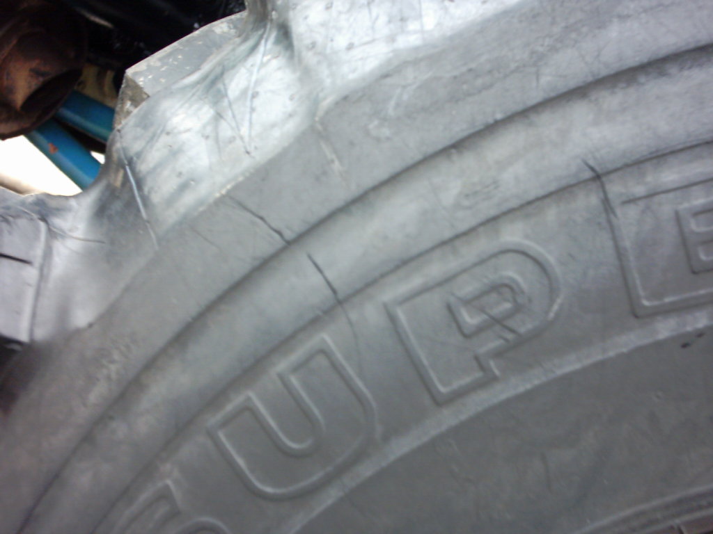

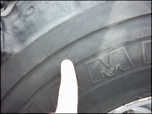

    Galera..... todos conhecem o nome que os SUPER SWAMPERS tem, que são os melhores, muito resistentes bla bla bla bla....
    acontece que os meus não estão aparentando isso, peguei algumas trilhas normais, nada que machucaria as laterais.... mas meus pneus estão marcando com certa facilidade, será que os Swampers não são tudo isso que falam??? Ou será que essas marcas são apenas coisas superficiais???? Tenho medo de quando a lateral for exigida ela abra o bico.

    Superficial e normal num pneu com tanta borracha...........
    Estou no meu terceiro jogo de Swampers, todos ficaram assim........
    No mais estes não são os com laterais reforçadas com os SX...

    Acontece que ja andei com diversas marcas.... e nenhuma marcou tão facilmente quanto os SWAMPERS.

    Pra mim ta claro oque ele quis dizer.... que os TSL/SX do Bill tem laterais mais resistentes que os meus TSL.
    Vc está usando quantas LBS na Trilha Dennis????
    Passei por isso quando tinha os Grabbers, depois de fazer uma trilha com 8 LBS as laterais ficaram bem judiadas...
    Ontem testei os M8080 MUDZILLA com 8 LBS e parece que vai sanar meu problema de Resistencia nas Laterais dos pneus...

    Está chorando por nada, é apenas cosmética, o tal chamado "rock rash". Normal, sem crise, sem problema..........

    Uso 8 libras também, mas acredito que comparar grabber com swampers é comparar nervo com filé . Os meus são diagonais, deformam bastante, e acho que esse pneus foram projetados pensando nisso.
    Acho que me expressei mal!!!!!
    Vc vai ter que achar um ponto de calibragem entre Resistência e Flexibilidade para poupar as laterais dos pneus...
