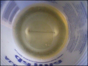

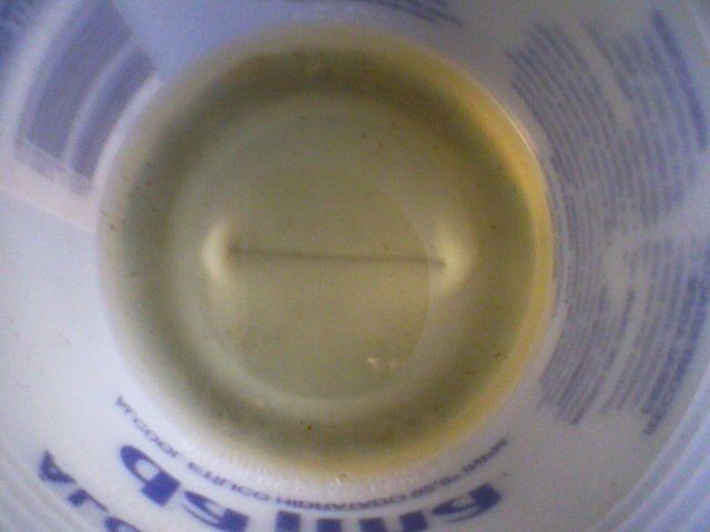

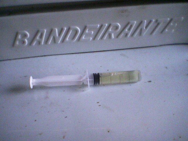

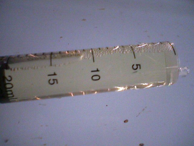

    Para os mais curiosos (do meu tipo) seguem fotos do produto:
    Só pra explicar: a seringa foi pra dosar os 200ml pra mistura com meio tanque (não resisti esperar completar) e também para dar noção de cor.
    O mais interessante é o cheiro: enquanto o do Max Diesel se assemelha ao da querosene, este é bizarro e parece mesmo é com o daqueles insetos popularmente chamados de Fede-fede ou Bicho-frade.
    Abraços a todos,
