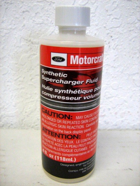

Tenho o oleo original. Interessados me contatar no maxweloliveira@hotmail.com
Anexo 482589
Anexo 482589
Ola pessoal. Resuscitanto o tópico, acabei de comprar um kit supercharger de fiesta para adptação no motor ap.
Como está com pouco oleo, estou atras do mesmo para completar.
Qualquer ajuda é benvinda.
Procura no site dá wurth q eles tem
Bom dia pessoal reabrindo o tópico fiz aquisição de um supercharger para meu fiesta mas como também o supercharger é adaptavel em outras marcas e veículos estou conseguindo alguns serviços de manutenção desses supercharges m24 se alguém esta interessado em fazer manutenção do seu supercharger, o rolamento da polia você encontra SKF, também o rolamento das engrenagens tem SKF fácil de encontrar os retentores das engrenagens que vai instalado por baixo do rolamento eu consegui colocar o rolamento do pedal de partida da cg 150 são 2 rolamentos ele vem emborrachado por fora e não server certo dentro da estrutura precisa desgastar a borracha um pouco que o mesmo ira encaixar, o retentor que vai na tampa do reservatório de óleo eu usei o do cambio da biz 100 esse encaixou correto também é emborrachado, as únicas peças que não consegui encontrar foram os rolamentos agulha que vão instalado no final do casco do rotor esses só fiz o engraxamento e deixei os mesmos vou arriscar e rezar pra que não estejam estourados.
Agora referente ao óleo que vai no reservatório eu consegui achar no estados unidos galão de 2 litros mobil rarus que foi debatido aqui e se encaixa nos parâmetros que foram passado, porém o correios não aceita transportar esse óleo e pra pagar frete por navio custa 250 dólares peguei essas informações com meu irmão que mora nos estados unidos ele conseguiu achar o óleo por lá o custo dele é de 23 dólares.
já o óleo que a ford coloca ou colocava nesses charges a empresa CAMPMA não é mais representante da NYE no Brasil agora é uma outra empresa chamada FUCHS LUBRIFICANTES DO BRASIL LTDA segue o fone e email para entrar em contato Telefone: +55 11 4707-0510, vendas.br@fuchs.com, eu liguei e me pediram pra enviar email solicitando orçamento do óleo que a ford, gm e quaisquer outras marcas que usam esse óleo para superchargers eaton m-24 ou superiores. Não enviei o email ainda então assim que tiver alguma resposta passo pra vocês.
se alguém tiver comprado aquele óleo do galão de 20 litros da mobil e quiser me passar o preço e tiver interesse em vender 1 ou 2 litros tenho interesse em comprar e se alguém precisar de alguma ajuda referente ao supercharger estou adaptando no meu fiesta estou fazendo a troca das peças principais como admissão, tbi suporte do alternador, polia dupla e correia, não estou colocando o intercooler porque achei muito caro e vi que não precisa, vou fazer sem ele e também vou colocar uma HPI para regulagem de combustível, vou tentar usar as mesmas velas que já tenho e os mesmos bicos injetores mas se não funcionar certo irei colocar bicos maiores e velas que trabalham mais frias porque os modelos de velas do fiesta supercharger são diferentes do que o fiesta comum 1.0 e também se bomba de combustível mais forte, cabo de velas mais grosso pra conseguir regular tudo certinho, como no fiesta sei que os charges funcionam em outras marcas e motores é um item meio que universal para motores 1.0 1.6, se passei alguma informação errada por favor me corrijam pessoal estou postando aquilo que tive de conhecimento e de pesquisa.

qual é o modelo desse óleo que tem no site da wurth???
