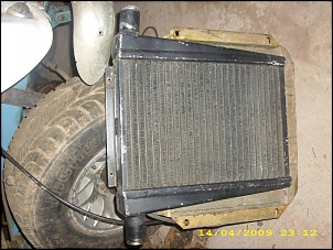

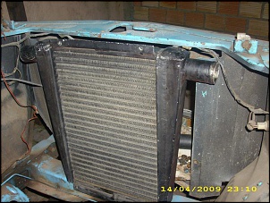

    Amigos, li alguns tópicos, mas não cheguei nem perto das minhas respostas, então lá vai:
    Comprei um radiador de ar para usar no mwm sprint 2.8.
    Bem a questão é que estou achando ele um pouco grande...
    Na foto coloquei ele no lugar do radiador de água pra fazer uma comparação.
    Claro que não é nessa posição que ele ficaria, mas dá pra perceber o tamanho dele...
    Pensei em diminuí-lo, é necessário?

    Ah, colocando ele na horizontal ele cabe certinho no suporte do radiador original.

    Acho que ta enorme, comparando com o da L200 que é um motor parecido ele é bem mais estreito.
    Porque vc nao coloca em cima do motor e faz uma abertura, assim nao mexe no radiador

    Cara sabe que hoje tive essa mesma idéia....mas continua a questão: diminuo ele?
    Me parece muito grande...pensei até em tentar vendê-lo e comprar um mais fininho, pqra facilitar a adaptação.
    Também pensei que se colocar no capô, terei de fazer um buraco enorme...hehehe!

    Se cabe lá então pra que diminuir meu camarada?
    No crocodillo eu remoldei o cofre do motor pra deixar o intercooler inteiro e não correr o risco de ficar subdimensionado
    Opa, Beleza Elmer!
    Estou seriamente pensando em fazer isso meu amigo...
    A questão é que eu não sabia, se um radiador tão grande, iria diminuir ou aumentar a eficiência do motor.
    Por isso abri o tópico..para os experts esclarecerem!
    Realmente na posição horizontal ele cabe bem, mas pra ficar um trabalho decente tenho que mandar alterar uma das caixas e os dois bocais.
    Obrigado pela ajuda

    Conversando com o pessoal que mexe com radiadores, em passaram um orçamento de 300 reais para modificar a caixa e as entradas...
    Acho que vai ter de ficar nessa posição mesmo....
    Só vou alterar os bocais...
