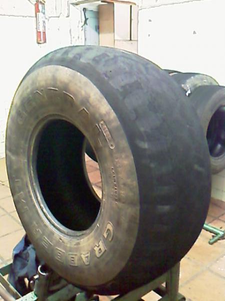

SERVIÇO SENDO FEITO PELO MARCOS, DA KONDZ TIRES:
SÃO MEUS 35" SENDO RECAPADOS EM VJ910
UM 35" JÁ RASPADO, ESPERANDO A BANDA VJ910
http://www.4x4brasil.com.br/forum/at...9&d=1242777165
UM COMPARATIVO ENTRE O 35" SEM RECAPAR AINDA E UM 3" EM VJ910http://www.4x4brasil.com.br/forum/at...0&d=1242777185
O CONTATO DO MARCOS: kondz@kondz.com.br
Skull,
È impressão ou o pneu com banda VJ ficou menor que o original??
Junior
Júnior, o pneu do lado esquerdo é um 33" com recape vj910...o pneu ao lado dele é um dos meus 35" meia -vida ainda sem recape....ou seja, o 33" recapado fica próximo a 34.8"...os 35", após recape, vão para quase 37" (36 e alguma coisa, depois que chegarem eu messo e posto aqui).
