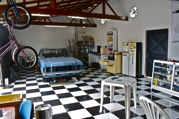

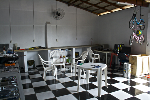

Bom, demorou!!! Mas lembrei.
Vou postar algumas fotos do puxadinho daqui de casa.
Anexo 368494 Anexo 368495 Anexo 368496 Anexo 368497 Anexo 368498

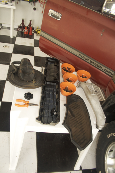

Mais algumas...
Anexo 368503 Anexo 368504 Anexo 368505 Anexo 368506 Anexo 368507

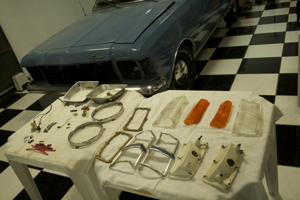

Últimas de hoje...
Anexo 368508 Anexo 368509
