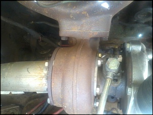

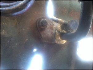

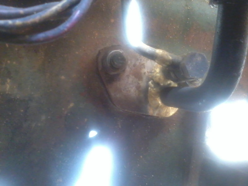

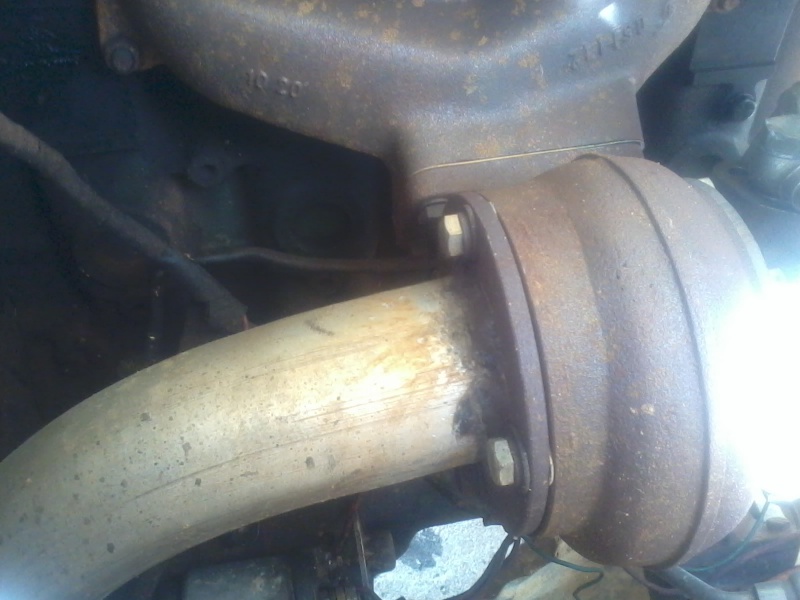

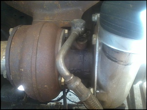

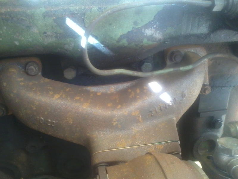

    Amigos, tenho um caminhãozinho vw 6.80 com motor perkins 4236, queria turbinar ele, mas não encontro kits no mercado. Será que pode ser o mesmo da D10?
    28/05/2004
    Campos dos Goytacazes/RJ
    1,338
    Citação Postado originalmente por jSouza1981 Ver Post
    Encontra-se o kit para o motor sim.
    Não encontrará para aplicação específica no seu caso. Terá que adaptar algumas coisas mas nada complicado, compre a turbina para motor Q20B e o kit de instalação que vem todas as peças necessárias.
    Não compre o coletor de descarga separado, ele já vem no kit.

    Amigo, veja abaixo, encontrei duas opções:
    KIT TURBO CAMINHAO D40/D70 PERKINS 4236 Q20B4
    R$ 1650,00 kit + turbinha biagio nova
    ou
    Kit P/ Turbinar F-1000/f-4000/d10/d20/motor 229 - R$ 1.300,00 no MercadoLivre só que pro motor 4236 por R$ 1400,00 o kit + turbina Guarret recondicionada
    o que você acha?
