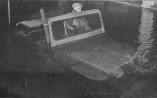

    O jeep tem um kit (M38 e M38A1) onde se usa uma bobina blindada, cabos de vela blindado e velas ... tipo de avião (FOTO ABAIXO) PN 801791 Spark Plug Water Proof ------------ Distribuidor blindado (A outra foto)
    ERA ASSIM QUE ELE PODIA FUNCIONAR:
    Para usar velas de avião em jeep, tem que ser velas de motores ciclo otto (altenativo) Tipo motores Lycoming ou Continental.
    Não pode usar velas de motores a jato inclusive porque algumas vc NEM DEVE por a mão pois são de Berílium, é venenoso e mata. Bom, essa são bem diferentes, escancaradamente diferentes:
    Pois bem, para usar a vela, vc precisa dos cabos de vela (não é problema) e depois ... o distribuidor ... esse é o problema ... ou vc vai ter que fazer um baita gato para conectar a malha externa.
    Oque manda depois é a sua bobina e regulagem dos eletrodos.

    O precedente é o motor 4 cilindros hurricane submersível.
    Poder ... PODE.
    Os meus comentários anteriores se aplicam justamente a isso.
