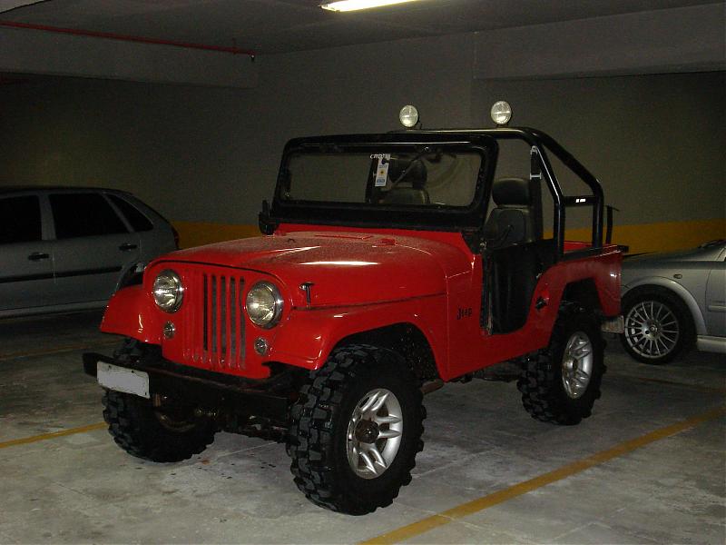

    Alguem sabe o modelo desta roda?
    Comprei meu CJ no início do ano e queria saber o modelo das rodas dele, inclusive a tala, pois não sei se é 7", 7,5" ou 8".
    Se alguem souber o offset tb, poderia ajudar.....
    Estou querendo troca-las por rodas de ferro e queria saber o offset como comparação.....
    Abraços a todos,
    Angelo
    Miniaturas de Anexos Miniaturas de Anexos Alguem sabe o modelo desta roda?-dsc00434.jpg
    tenho um troller aqui na oficina com as mesma roda,eu sei com certeza que sao 7,5x15 et-20.a marca nao lembro.
    amanha vou fazer um trabalho em ela e desmonto uma roda por ver a marca

    Achoque a mnha é Mangels.....pelo menos o "copinho" dos cubos traseiros são.
    Citação Postado originalmente por praiasecacustom4x4 Ver Post

    Olhe no lado interno da roda que lá tem escrito, se for manguels fica no aro interno, vem escrito assim: T- 8 JJ x15 -1505, onde no meu caso, 8 é a tala d roda em polegada, x15 indica que é aro 15, e -1505 indica que o offset é -1505mm.
    Em algum lugar da parte interna da roda vc encontrará esta informação.
    Pelo modelo, essas rodas são Mangels mesmo.
    A não ser que alguma empresa tenha pirateado esse modelo de roda...

    Sabe o nome do modelo???
    Citação Postado originalmente por Jack Jipeiro Ver Post
    Abraços...

    Mangels Dragon.

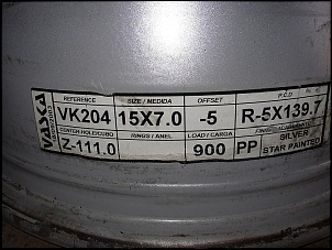

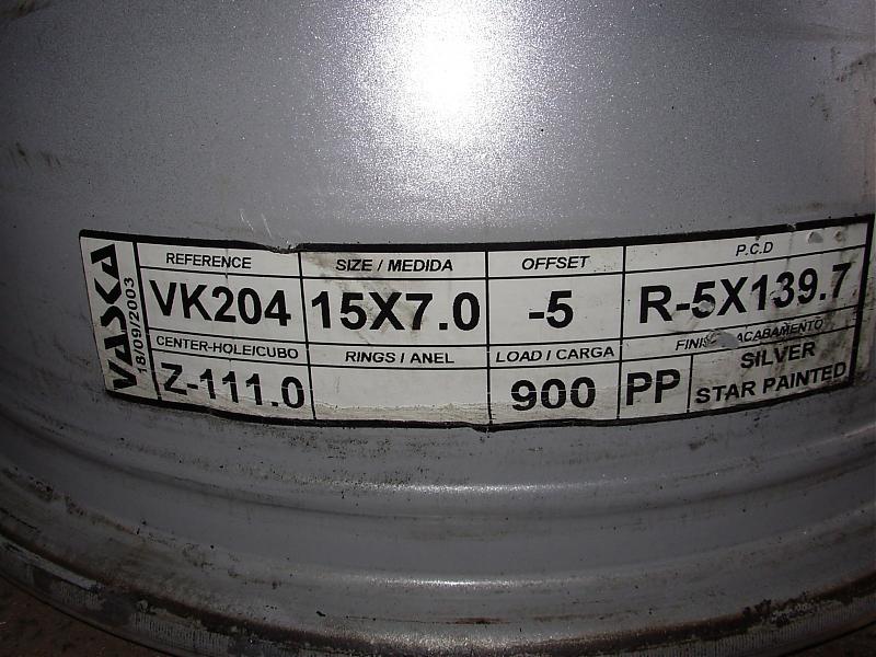

    Usuário Avatar de diogo ludovico
    12/07/2006
    Goiânia/GO
    1,266
    WOT, na foto vc vai ver que são "- 1505", os mm foi por minha conta.
    As minhas rodas antigas da marca vaska apresentava offset -5 ai acho que é em cm
    na duvida vão as duas fotos, a primeira da mangels, a segunda da vaska.
    Miniaturas de Anexos Miniaturas de Anexos Alguem sabe o modelo desta roda?-dscn3534.jpg   Alguem sabe o modelo desta roda?-dscn3538.jpg

    Valeu!!
    Po....resolveu o mistério da roda!
    Agora só falta o Offset....acho que vou ter que desmontar e medir....
    Obrigado...
