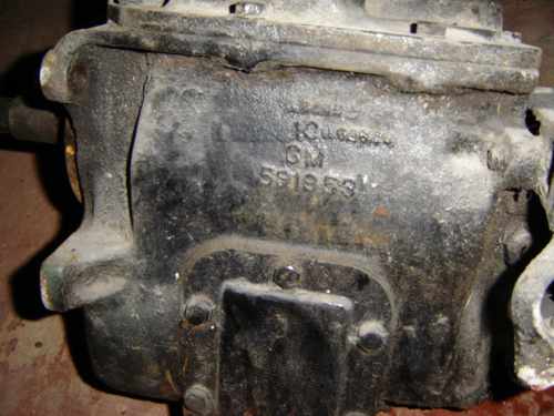

    Durante a reforma da rural consegui anotar uma numeração no câmbio e como não encontrei nada no forum estou pedindo ajuda aos amigos.
    Segue n° GM 10
    591568
    Gostaria de saber qual câmbio é, de qual carro pertencia e se é funcional p/ trilhas.... ah ele tem 4m

    Assim fica dificil, mas se o cambio estiver aberto conte os dentes para saber a relação das marchas, assim sabera se é possivel ou não trilhar com ele.
    Que motor esta usando!

    Ela tá com um motor de opala 6cc à gasolina.....

    Quantas marchas?

    Acredito que com esse motor seja dificil algum cambio não dar conta do serviço, porém conte os dentes, faça a relação das marchas e poste para nós...

    4 marchas.........

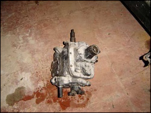

    Pessoal achei estas fotos na internet e são idênticas ao câmbio que veio na Rural....... alguém consegue identificá-lo agora?????

    Isso ai nao é 4 marchas de Opala 6cc??

    Cambio de Opala tem um "canhão ou rabeta" na saída, não sai o garfo direto.

    Alguém conhece???????

    Parece cambio dos caminhões chevrolet antigos. A 1° dele é bem reduzida?

    Sim, tenho que sair quase sempre de 2° marcha................
