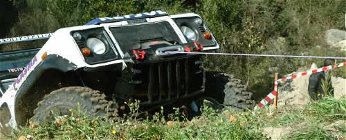

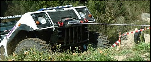

    Cabos de Plasma 12 substituindo os cabos de aço em nossos guinchos
    Alguém sabe d'algum fornecedor de cabos de Plasma 12 e guias para substituir os cabos de aço em nossos guinchos?
    Pesquisei no fórum e não achei nenhuma referência sobre eles então fiz uma breve descrição...
    Os cabos Plasma 12 são as cordas sintéticas para guincho mais resistentes do mercado. Eu os conhecia para o uso naval e execução de grandes projetos, nestas ocasiões eles posicionam-se como uma alternativa mais forte e mais segura que os tradicionais cabos de aço. Porém tive notícias de seu uso por off-roaders europeus.
    Estes cabos foram desenvolvidos nos Estados Unidos pela empresa Honeywell Spectra Fibre e aperfeiçoados pela empresa Puget Sound Rope (http://www.psrope.com/) utilizando uma técnica de recristalização patenteada. A designação Plasma é uma marca registrada.
    Das suas características principais destacam-se a sua segurança, a sua fácil utilização, o seu peso e a sua resistência. Quando comparado com um cabo de aço de espessura idêntica, o cabo Plasma 12 é 25% a 40% mais forte pesando apenas uma sétima parte do peso.
    Estes cabos não desfiam (acabaram-se os cortes provocados pelos arames dos tradicionais cabos de aço) e, além disso, possuem pouquíssimo efeito de chicote. A sua característica cor roxa torna-os facilmente visíveis e o seu baixo peso fazem com que flutuem na água, além de significar a subtração de vários quilos na frente do veículo.
    Além disto, os cabos Plasma 12 não ganham vícios, não enroscam e possuem uma resistência excelente à luz ultravioleta e a produtos químicos.
    Porém é necessária a remoção dos tradicionais roletes dos guinchos e instalação de um guia especial em alumínio para cabos Plasma 12 e sintéticos.
