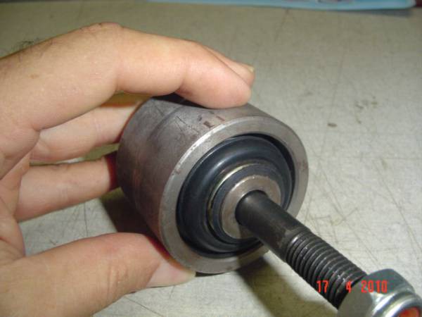

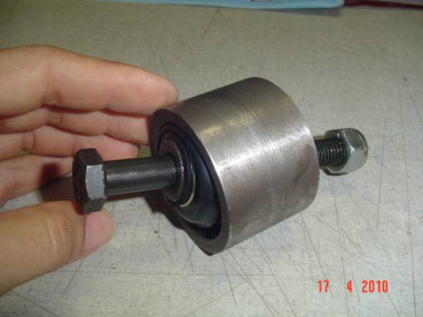

    Como aqui na "aldeia" não tem nem um nem outro(terminal e rotula) até pensei em fazer algo assim como sugeriu o Gilberto mas meu receio é que pra instalar na barra anti rolagem eu teria que soldar um parafuso nessa bucha(que recebe a rótula) e temo que o ponto fraco seja nessa solda pois a extremidade da barra é quem vai receber toda a força do spring wrap... Por isso estou cotando os terminais rotulares com rosca macho mesmo.
    Parece pequena mas tem 56mm externamente e dentro está prensada a bucha hidráulica da suspensão do vectra que foi sugerida em outro tópico.
    Falta só a cavidade pros anéis elásticos talvez eu utilize isso na parte trazeira da barra.
