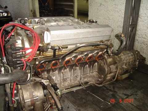

    amigos...vou procurar fontes para essa nossa discussão...
    Mas por hora vejam se não é o ZF4Hp ne "W" ou "V" 12....
    Cambio Auto no MWM 2.8 Sprint Imagens Anexas

    Citação Postado originalmente por Zepi Ver Post
    Zepi
    Contando os cabos de ignição, parece ser o canhão de 6 canecos da BMW, o volume não dá para ver. Acredito ser no máximo um 3.5 litros, que beira os 30kgfm de torque. É um motor apaixonante, fluxo cruzado, admissão otimizada, injeção e trocentas válvulas no cabeçote. Se brincar (vendo os adereços acima do cabeçote), é capaz de ter comando variável.

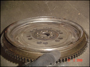

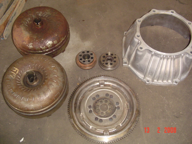

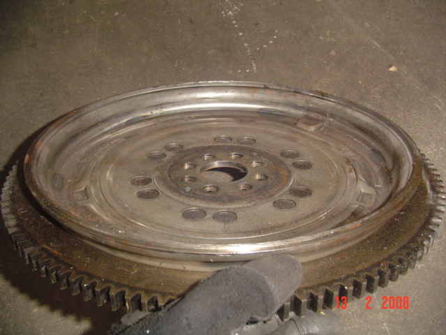

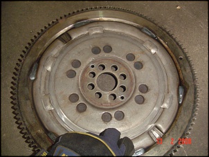

    Eu também pretendo adaptar uma 4L60-E num MWM 2.8. Alguem teria alguma solução para o Flexplate?
    Walter, estou com esse projeto na bancada, vai dar um bom trabalho...
    Peguei um volante bimassa ja cansado mas que estava com a cremalheira boa e removi a "massa móvel" aproveitando apenas a parte que interessa, tem tudo pra dar certo. Já comentei em outro tópico à respeito que recebi essa dica do amigo Giovani di Napoli, veja as fotos:
    Miniaturas de Anexos Miniaturas de Anexos Cambio Auto no MWM 2.8 Sprint-dsc09433.jpg   Cambio Auto no MWM 2.8 Sprint-dsc09435.jpg   Cambio Auto no MWM 2.8 Sprint-dsc09434.jpg   Cambio Auto no MWM 2.8 Sprint-dsc09431.jpg

    Citação Postado originalmente por haundrich Ver Post
    Zepi
    Mas esse cabos são só de um lado o "V"...veja as saídas de escape(6) e admissão(6)....
    olhe com mais ateñção...
    ........acho que deve ter mais 30kgfm,não?Hehehe!

    Uma detalhe muito importante: Busque pelo código ZF4HP22/24.
    Na versão elêtronica o último número é "24"!Acho que por isso ninguém está achando o "dito".
    Tenho catálogo com vista explodida,que dá mesma ilustração(e código de peças) para os dois câmbios...
    E lá tem a BMW com motor V12 com essa caixa no modelo "850"!

    Zepi
    Tens razão, dá para contar os dutos da admissão, 6 em cada lado, é sim, um legítimo V-12. Mas caixa, mesmo sendo parecida, não deve ser a 4HP22. Pode ser uma 4HP24.
    Esse sistema funciona sim. Usei o volante do Ap, pra fazer um "flex-plate" que num era assim tão flex, mas funcionou legal com o câmbio TH180.
