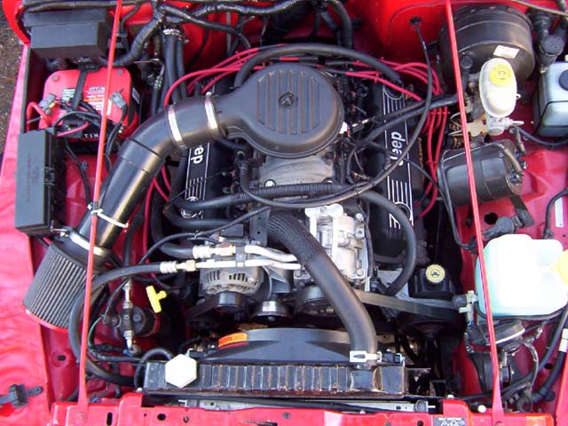

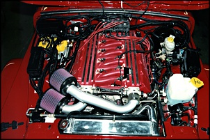

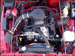

    soh uma duvida mais.
    qntos Km / L faz um V6 e um V8? pq as vezes ate compensa em colocar um V8. e um preço médio de um V8? Ele cabe sem problemas embaixo do capô do wrangler?
    Cabe ate um V10.
