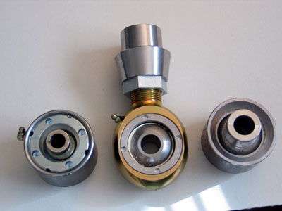

    Seleção da Junta
    Na seleção de uma junta, a uma serie de fatores a observar:
    • Custo: o custo de juntas caras pode aumentar muito rápido, principalmente se o projeto for de uma 4link dianteira e traseira, que utiliza 16 juntas.
    • Ajustabilidade: se você precisar de links com comprimento ajustável, vai ter que achar uma junta que possibilite isso.
    • Resistência: você deve casar a resistência do tubo com a da junta. É inútil utilizar um tubo 4350 2 x ½” e uma heim joint barata.
    • Tamanho: assim como a resistência aumenta, o tamanho também, certifique-se que os seus links terão espaço adequado para a correta colocação das juntas.
    • Manutenção: danos e desgaste estão sempre presentes, uma boa junta deve poder ser reparada sem que seja necessário refazer o link inteiro.
    • Lubrificação: Este é um debate eterno entre opções pessoais. Dependendo do seu uso ou preferência escolha a sua, mas esteja certo de que a junta “selada” pode ser desmontada em caso de manutenção.
    • Tamanho do furo do parafuso: algo que você necessita considerar, especialmente antes de fabricar os suportes, as junções as mais fortes usam um furo de parafuso muito grande.
    • Capacidade de suportar desalinhamentos – certifique-se que a junção que você optou, trabalhará com seu projeto de suspensão sem causar o travamento excessivo que limitará o desempenho da suspensão e causará desgaste e danos excessivos aos componentes. Considere se a junção oferece espaçadores para aumentar a capacidade dos movimentos.
    Miniaturas de Anexos Miniaturas de Anexos -img_2107_small.jpg   -img_2086_small.jpg   -img_2095_small.jpg   -img_2110_small.jpg
