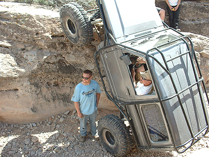

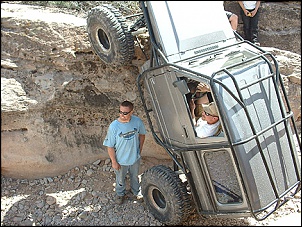

    8) Gosto nao se discute mesmo..... angulo de ataque.......8) uma pecinha exencial em qualquer 4x4. TE MAIS GALERA!!!! 8)

    Só espero que aquele cara esteja com com o motor desligado...senão... clec clec clec clec clec

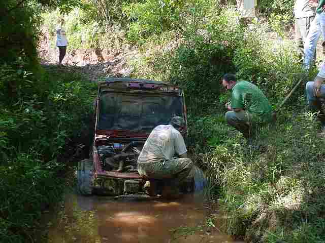

    O Samuca (e o Vitara) trabalham com muito mais óleo em ralação ao tamanho do bloco do que a maioria de motores. Tem os mesmos 05 litros de óleo dentro daquele bloquino que tem num enorme 4.1, por exemplo (se bem que alguns 4.1 trabalham com 06 litros)....... Além disso, o pescador dos motores Suzuki fica beeeeeeeeeeeem no fundo do carter.
    Esses dois fatores fazem com que a bomba consegue puxar óleo, mesmo com o motor em quase 90* de inclinação. Na primeira tombada que dei com o Spider, "acordei" com o pé em baixo no acelerador, o meu zequinha me avisando do fato......... :P Depois de botar o jipe de volta nos sapatos, colocamos uma catraca na virabrequim para verificar que o motor girava livre (não havia óleo nos cilindros) e dei a partida. A não ser um pouquinho de fumaça azul, nem teve sinal que o jipe ficou deitado por uns 15 minutos.........
    Agora, isso não quer dizer que estes motores são indestrutíveis, pois podem abrir o bico como quqlquer outro.........
    O meu depois de chupar água dentro do carter (cagada de montagem)........ :P
    E aí, Reijão!!!!!!!!!! :P
