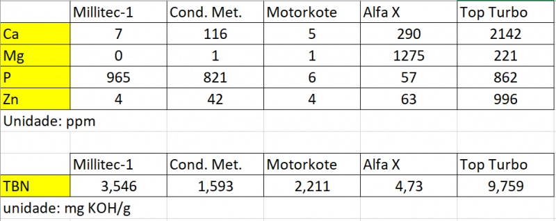

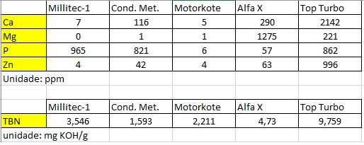

    Caro Glider,
    São vídeos bem maçantes, mas deu pra tirar ótimas conclusões com um pouco a mais de pesquisa. Eu nunca utilizei nenhum dos 4 "condicionadores de metais" apresentados. Tomando os valores das análises químicas expostos, como confiáveis, me parece que os 4 não tem nenhuma efetividade.
    Peguemos os valores dos elementos químicos que estão diretamente relacionados ao "poder" lubrificante de um óleo, sendo eles, cálcio (Ca), magnésio (Mg), fósforo (P) e zinco (Zn), tomo a liberdade de colocar junto os números do óleo lubrificante Lubrax Extra Turbo 15w40 que obtive da seguinte tese de mestrado: http://tede.unioeste.br/bitstream/te...Bertinatto.pdf
    Outra propriedade bastante relevante é o Índice de basicidade total (TBN – total base number), que é a reserva que o óleo tem para retardar a acidificação inerente a que o óleo lubrificante é sujeitado.
    Vamos a tabela com os valores
    Ao meu ver parece que nenhum dos 4 produtos tem a capacidade de melhorar as propriedades do óleo lubrificante em questão, uma vez que a grande maioria das suas concentrações são inferiores ao do óleo lubrificante. Ou seja, esses produtos acabam por diminuir a capacidade de lubrificação e diminuir a reserva de alcalinidade (ou basicidade).
    Resumindo, vou continuar não usando!
    Torcendo pra aparecer um engenheiro químico especialista em tribologia pra nos dar um parecer.
    Sds.
    Miniaturas de Anexos Miniaturas de Anexos óleos Lubrificantes-aditivos.jpg   óleos Lubrificantes-aditivos.jpg   óleos Lubrificantes-aditivos.png
