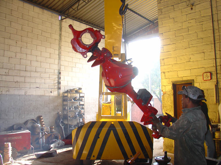

    Gostei do guindaste http://www.4x4brasil.com.br/forum/at...chmentid=64169
    Léo, quando postei aquela foto, coloquei já sabendo que você ia adorar!!!!!

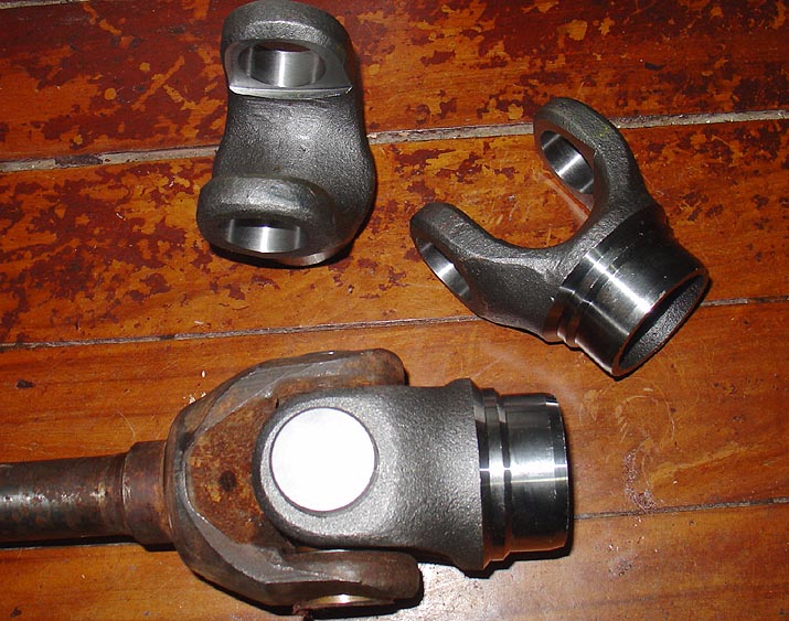

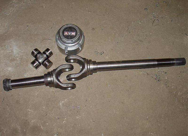

    Rogèrio, os dois flanges são iguais, apenas usados de lados opostos.
    O que o marcel fez, ou melhor...O que o Franco fez, foi abrir estrias
    nos dois semi-eixos, curto e longo, ou interno e ponta...
    e encaixar os flanges, usados normalmente no diferencial das
    antigas F100, próprios para cruzetas de 30mm, Veja no tópico do Rockbone/Ensimec, tem as fotos e todo o esquema do franco fazendo os eixos do Marcel.
    ( Para quem quiser, eu tenho um Kit completo aqui em casa, 4 flanges e duas cruzetas semi-novas Spicer e vendo por R$ 300.00)
    Já nos meus semi-eixos optei por soldar os flanges do caminhão Mercedes 1113, que possibilitam o uso de uma cruzeta bem maior e reforçada, no caso 38mm.
    Estes flanges trabalham em conjunto óbviamente com os flanges do diferencial do caminhão que deve ser muito mais forte que os de uma F100.

    Miniaturas de Anexos Miniaturas de Anexos -dsc04154-net-flanges.jpg   -dsc04779-net.jpg

    Brincadeiras aparte acho que o seu eixo não vai apresentar problemas se a solda estiver sendo feita de maneira criteriosa, já com relação a sua pergunta o motivo que o pessoal está pegando no seu pé é porque se esse flange fosse estriado estaria MUITO menos sujeito a quebras, principalmente porque existe uma grande diferença entre o material do seu eixo X o do flange, por isso seria mais interessante (leia-se resistente) se aquele flange fosse estriado e encaixado no seu eixo ao invés de ser soldado no mesmo, mas levando em consideração o super dimensionamento das peças sendo aplicadas não vejo a possibilidade do BUUUMMM no seu eixo não.
