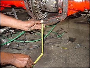

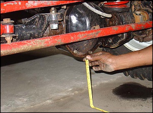

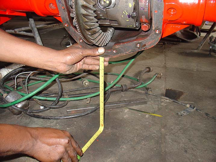

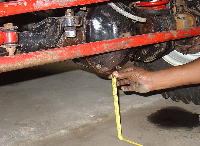

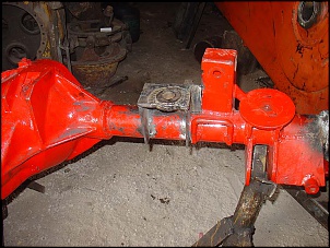

    Ta bom Marcel!!!
    Vamos lá então....
    Tudo bem, não são 15 cm, na verdade são 7 cm acima do D44!!! OK?!?!?!?
    Medido na trena, veja fotos>
    A medida foi tirada em um Troller com D44 e pneus 35, sua altura...24cm.
    Na medida do meu D70, deu exatamente 30cm...
    Ou seja, apesar do bolotão, ainda ganhei vãi livre significativo.
    Da pra passar para a próxima encrenca agora Marcel?????????????????????

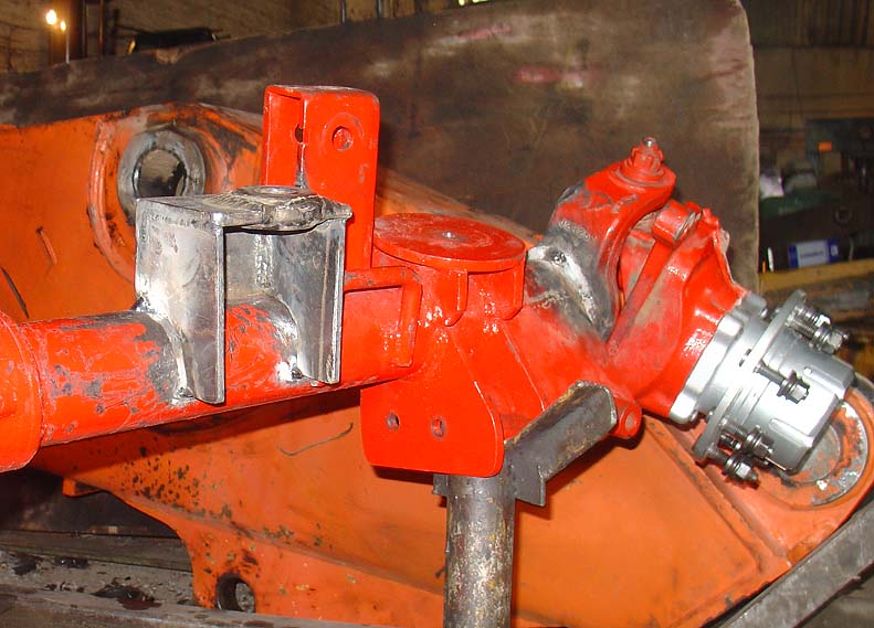

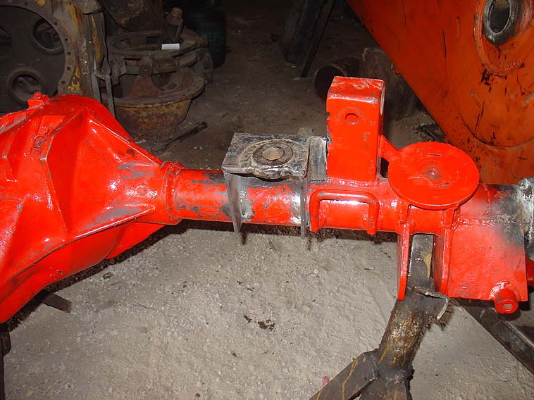

    Veja as fotos do suporte do pivô do terceiro apoio do eixo, será que está bom??? ele tem 8cm de altura e está 20cm acima do suporte da barra longitudinal....
    Quanto aos semi-eixos...calma ta quase!!! Mas ta ficando uma monstruosidade, igualzinho de uma Caterpilar.
    Opessoal esta fibnalizando.
    Hoje levei a carcaça do eixo para que o pessoal faça o eixo no local,
    para evitar erros dressa vez.
    Agora o torneiro não vai ter desculpa se errar, pois o eixo ta na cara dele,
    é só fazer e testar na hora se está tudo correto...E eu to em cima!!!!
    Acho que lá para Sábado, ou segundo terei fotos...............
    Acho que nem você Marcel conseguiria quebrar estes eixos, mesmo com pneus 44"............................
    Miniaturas de Anexos Miniaturas de Anexos -dsc04759-net-alt-d70.jpg   -dsc04760-net-alt-d44.jpg   -dsc04764-net.jpg   -dsc04765-net.jpg

    Citação Postado originalmente por Gilvan Costa Ver Post
    Ta bom Marcel!!!
    Sem querer atropelar... acho que tem coisa errada aí....
    abraços.
    mimimimii
    mimimmmimimiimimmimimim
    Vai saber se essa trena é chinesa, mas:
    30-24=7 ??????
    Arredondamento Gilvóchio?

    Citação Postado originalmente por leovalle Ver Post
    30-24=7 ??????
    Ta bom Léo... E você também seu Tuna, realmente eu arredondei a medida,
    só que desta vez foi para baixo...
    porem o numero está correto, são 7 cm de diferença...É que a medida do meu diferencial foi de 31cm.
    Eu arredondondei para 30, e esqueci de corrigir a diferença...
    Um pequeno erro matematicológico.
    Mas não tem problema... Eu arredondo tudo em 6cm e não se fala mais nisso!!!
    É o sufuciente para não esmagar essas linguas enormes...
    abraços.
    Vc acha????????? Magina, o filho do Gepeto com seus métodos de arredondamento Gilvóchio.
    Deixa eu ver se entendi. Vc tá querendo me dizer, que um d44 com pneus 35", é 6cm mais baixo que o d70 com pneus 38,5".
    Vejamos
    38,5 - 35 = 3,5" -> dif. no diâmetro do pneu
    3,5 / 2 = 1,5" -> dif. no raio = dif. de altura conseguida trocando os pneus
    1,5" = 3,81 cm -> Não tem como conseguir nada além disso trocando os pneus
    Resta a dúvida de quanto a bola do d70 é maior que a do d44. Realmente não acredito que vc esteja ganhando nada, mas tenho certeza absoluta que vc não conseguiu 6cm nem fodendo.

    Gilvan,
    Só 1 pergunta, vc mediu com o carro no chão?????
    []´s... andando com a trena no bolso pra conferir essa medida na 1ª oportunidade.
