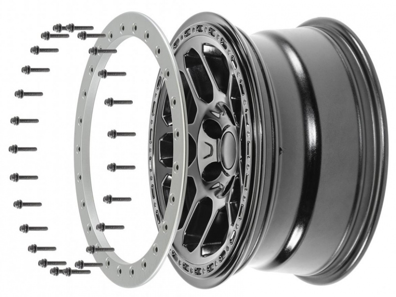

Opa,
Tinha uma configuração parecida com a sua e exatamente o mesmo problema. Hoje estou com pneus 33x12, R15 montados em bead-locks com roda tala 8". Realmente o pneu assenta mais e fica mais reto. Isso porque com as beads, o pneu é montado fora da tala, como se fosse 9" a montagem.
Rodar com 10 lbs, só no off-road, certo? Pode rodar tranquilamente, até com menos. Apesar que achar que 12-15 lbs é ideal para o off-road, a menos que seja muita pedra, tipo rock-crawling, dai pode ir de 8-10 lbs.
No asfalto volta pra calibragem correta para não judiar dos pneus.
Ahh... tenho espaçadores de 5" e vai normalmente. Sem problemas ou contra-indicações.
Sobre essas rodas/BL não posso palpitar porque não conheço.
Espero ter ajudado!
