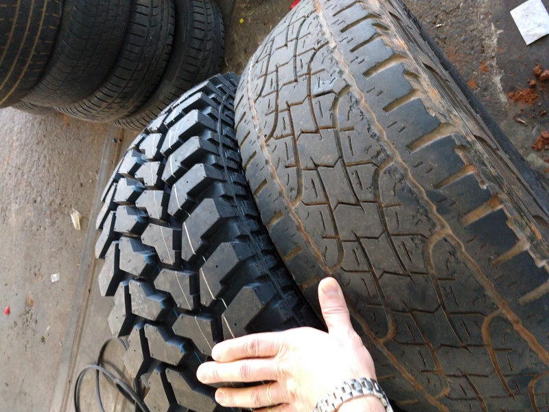

    O que notei nos MT, é que os gomos externos, são de tamanho variado, meio que randômico, chegam a variar de 2,5 a 4cm de largura (perpendicular ao sentido de rodagem). Creio (e é só um chute) que isso deve ser para evitar a ressonância, que poderia causar um efeito de flauta, assobio, caso fossem todos iguais. Será?!?! ou é má qualidade mesmo, rsrs....
    Os gomos internos são "alinhados" com o sentido de rodagem e são todos iguais.

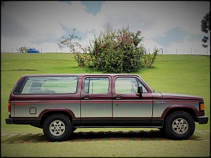

    Vamos lá, completei uns 700km rodados com o pneu novo, muito asfalto em rodovia e um pouco de estrada de terra.
    Muito pouco ainda para dizer sobre as qualidades do pneu, mas bastou os primeiros metros para sentir diferença.
    Vamos lá, saindo de um PIRELLI SCORPION ATR, 255/75-R15 para o FIRESTONE 23º MT 31/10,5-R15
    Carro: Veraneio 1994 - Diesel Turbo (Maxion S4T)
    Numericamente eles tem diferença no diâmetro total, e mesmo que nenhum dos dois obedeçam as medidas nominais a diferença na prática existe, ou seja, os MT tem seus 24mm a mais no diâmetro, sendo assim, ganhei 12mm de vão livre. A largura do MT é que é a mesma ou até menor que os Pirelli.
    Essa diferença já foi suficiente para mudar velocímetro que agora marca cravado com GPS. Não é suficiente para perder força nas subidas, mas para quem dirige o mesmo carro desde que tirou carta, nota-se diferença. (como curiosidade, o manual dela diz que a medida de pneus é 31" para aro 15 ou 215/80-R16, só aí tem uma variação bem maior no diâmetro dos pneus).
    Pneu firestone destination mt-img_20191116_095410376.jpg Pneu firestone destination mt-img_20191116_095406491.jpg

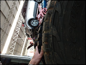

    Dirigibilidade, como disse, bastou os primeiros metros para sentir diferença. Os Firestone são bem macios e de cara ficou mais confortável andar por pista com as pequenas irregularidades e estradas de terra. Realmente melhorou muito, e isso com a mesma calibragem dos pneus (45lb). Já no asfalto em pista simples com curvas mais fechadas, desacelerando de 110 para 80~60km/h, percebe-se que está calçado com pneus MT agressivos. A direção perde a resposta instantânea, a sensação é que os cravos altos necessitam "deitar" até o carro seguir a nova trajetória proposta pelo volante. Parecia que ela estava sobre ventosas gelatinosas, ou seja, agarrada ao chão mas no balanço da gelatina, rsrsrs... (isso foi muito nítido assim que fiz a troca dos pneus, mas esse final de semana peguei o mesmo trecho de pista e já não me incomodei, ou seja acostumei). De qualquer forma, com os Pirelli, a direção podia ser muito mais agressiva, ao estilo ROTA, que não sentia receio, já com os Firestone, ainda não me animei a tal peripécia.
    Se para entrar em curvas, deve-se tomar cuidado com os cravos altos, o mesmo vale para frenagens. Mudou o tempo de resposta também... Até aqui, era tudo previsível, certo?!
    Com relação a tração em barro e até mesmo paralelepípedo (pude testar nas duas situações), nem preciso dizer que melhorou significativamente.
    Pneu firestone destination mt-img_20191116_130250627-pneu.jpg Pneu firestone destination mt-img_20191116_130407647.jpg
