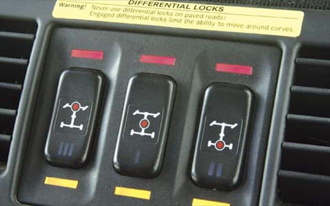

    O único veículo, que eu conheço, que tem os três diferenciais e opção de bloqueio individual de cada um deles, com acionamento pelo usuário, é o mercedes classe G.
    Miniaturas de Anexos Miniaturas de Anexos Funcionamento 4x4 full time-diferencial-mercedes-g-2.jpg
    Funcionamento 4x4 full time Imagens Anexas Funcionamento 4x4 full time-diferencial-mercedes-g.jpg Funcionamento 4x4 full time-diferencial-mercedes-g-3.jpg
