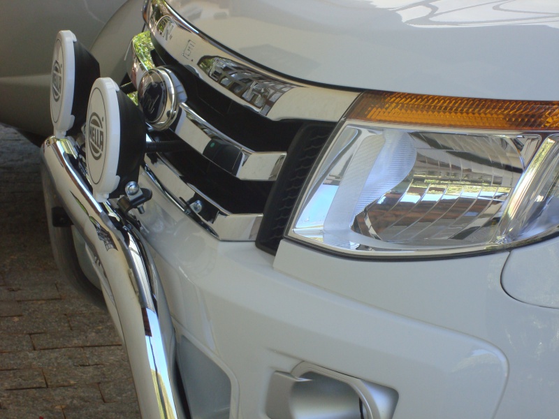

instalei e já testei, para mim está mais que suficiente, eu mesmo fiz a instalação tanto do parachoque quanto do farol, está de acordo com o código de transito Brasileiro, ou seja conjugado com o farol alto, no entanto dispensei o Switch de liga desliga, vejo que poderia ser um ponto de futuros mal contatos, a ligação pode ser feita corretamente com e sem o switch descrito no manual de instalação contanto que seje conjugado com o farol alto no caso do farol de longo alcance. Em tempo descobri uma coisa que eu não sabia, o codigo de trânsito regulamenta os parachoques ou seja pode dar apreenção se o mesmo não for homologado pelo inmetro, fica o aviso para quem não sabe ou pensa em colocar um feito artesanalmente, eu instalei um parachoque da Keko que tem 4 pontos de fixação nas longarinas e o farol é fixado com suporte de metal fixado com porca rebite, com rosca e parafuso, foi a unica coisa que eu não fiz foi furar e arrebitar o parachoque pois a arrebitadeira é uma diferente que é dificil de encontrar e muito cara, o resultado é um farol bem firme e sem trepidação já testei em estradas lisas, esburacadas e de terra, assim como na ausência total de luz e me ajudou muito. O Farol tem o logo em relevo interno da chancela Hella transparente no vidro assim como no corpo do polimero trazeiro e tem um desempenho muito bom. O parachoque da KEKO tem uma vantagem ele além de 4 pontos de ancoragem para maior firmeza ele necessita que seja removido o defletor de borracha que fica em baixo do parachoques, basta remover 5 parafusos, pois o parachoques acaba não afetando o angulo de entrada do carro pois fica na mesma altura/posição do defletor de borracha, diferente de outras marcas de parachoques onde eles ficam instalados abaixo do defletor resultando em perda de angulo de entrada, e de quebra ele não inutiliza os ganhos dianteiros. Os locais onde comprei os acessorios foram no caso do parachoques foi na AutoKAutocenter que tem loja na net e pratica preços bem honestos, os farois foram comprados na Gama4x4 pela net, em nenhum deles não tive problema algum.
Anexo 508671
