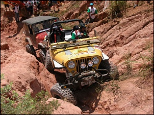

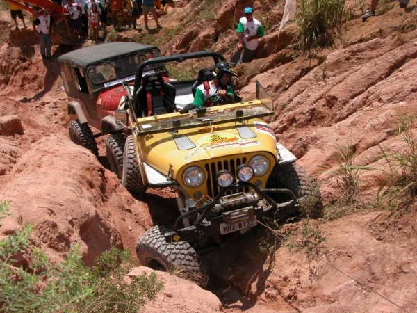

    Em anexo eu vou mandar fotos de serviços, carros que já montei (não é montar meia sola não, é desmontar e montar parafuso por parafuso) e da oficina também.
    E principalmente eu gostaria de lembrar que estes carros são carros modificados ao extremo e todos estes acertos são demorados, cansativos e alguns muito frustrantes, pois podem não dar certo depois de muito trabalho!
