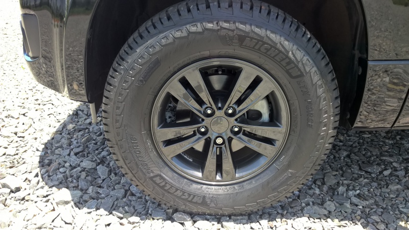

    Dan-Ce,
    Obrigado pelo retorno, acabou me ajudando a decidir pelos Michelin mesmo! :concordo:
    Infelizmente, ao chegar na loja já não tinha mais os A/T² na medida que eu queria, e a atendente disse que a Michelin não estava mais aceitando encomenda desses pneus. Ou seja, os A/T² acabaram de vez. :sad:
    Então, meio que for falta de opção, acabei por pegar os LTX Force mesmo, o que achei uma pena, pois achei o desenho do A/T² mais agressivo e sempre gostei de pneu com letras brancas.
    Anexo 518942 Anexo 518943
    Não os testei na terra ainda, mas no asfalto até agora só elogios. Silenciosos e agarram tanto no seco quanto no molhado, transmitindo segurança na condução. :concordo:
    Assim que tiver mais alguma informação sobre esses pneus eu posto aqui.

    Jeanilson
    1 Anexo(s)
    Postado originalmente por Tcostasp Ver Post
    Jeanilson, tudo bem?
    Já teve oportunidade de colocar os LTX Force na terra? Eles saíram bem? Eu ia colocar os BF all terrain, mas estão difíceis de achar, aí fiquei na dúvida entre o Geolander AT-S e esse michelin LTX Force.
    Tcostasp,
    Até agora consegui fazer uma brincadeira com a viatura em uma região por aqui perto. Nada muito complicado, porém bem variado, com pedras, barro, subidas em cascalho e erosões.
    Gostei muito do comportamento dos pneus, pois em nenhum momento senti a viatura escorregar ou perder a aderência com o solo, porém passou a impressão que se a situação complicasse eles "jogariam a toalha", mas aí acredito que o mesmo aconteceria com qualquer pneu uso misto. Para ter a certeza teria que ter duas viaturas iguais equipadas com pneus diferentes para comparar, fora disso fica algo muito subjetivo.
    Anexo 521718
    Resumindo a história, na terra os LTX Force teriam um comportamento mediano (não se destacam porém não fazem feio), mas no asfalto apresentam um excelente comportamento, principalmente no molhado. :concordo:
