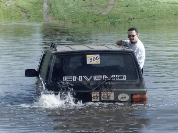

    Meu voto é suspeito, tenho um Engesa e, votarei na Camper.
    Terá espaço para a patroa, para o Zequinha e para os cachorros.
    Sendo a mesma mecânica do Engesa, será mínima pelo que relatou.

    ps. a foto foi retirada do 4x4Brasil - desculpe os direito autorais

    Ele só quer passear, no caso dele a Camper é muito jipe

    Kim,
    São poucos que tem peito e que enfiam uma viatura na água para valer.........
