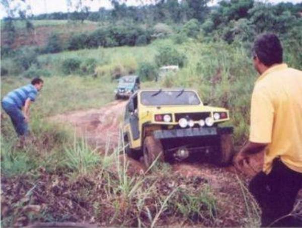

    À propósito, acho que vc tenha conhecido o Jericó, pois importei daí... hehehe...
    É um Engesa amarelo com capota de fibra e rodas BBS... Show de bola...
    A foto não está lá essas coisas mas dá pra ver o Jericó...

    Quanto ao seu Engesa creio conhece-lo pois há muitos anos atrás fui á Venezuela com um amigo num Engesa que possivelmente seja este ele era a alcool e lá não tinha o combustivel então colocamos gasolina e o bicho funcionou direitinho.

    Rapaiz... Legal a história... muito bom saber que nas veias do Jericó corre óleo aventureiro,
    Se tiveres alguma foto em que ele apareça, envie em pvt...
