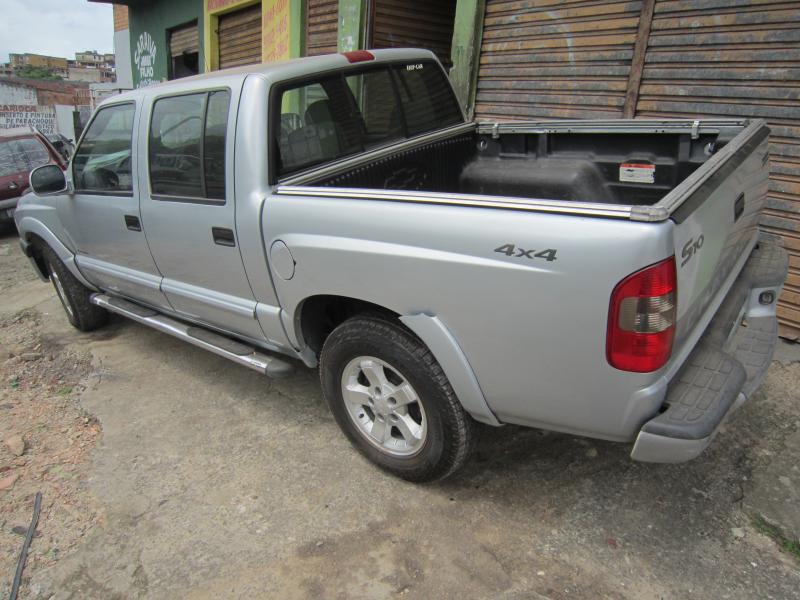

Pelo que pesquisei a S10 "doadora" do powertrain tem relação de diferencial de 4,27, porém ainda não consegui descobrir exatamente qual é o câmbio e redução desse conjunto. Até onde consegui chegar, parece que o câmbio é Eaton e a redução é BorgWarner.
Essa S-10, apesar de incrivelmente bem conservada, foi a leilão como sucata. Como o arrematante não pode emplacá-la novamente, só lhe restou vender as peças. Era uma S-10 Tornado Executive 4x4 Eletronic. Acho que ano 2002.
Dá pra acreditar que esse carro foi vendido como sucata? Olhem o estado dos pneus! :shock:
Anexo 344778
Anexo 344774
Anexo 344776
Anexo 344777
Anexo 344775
Caramba, essa S-10 esta muito boa para ser sucata !! O cambio que equipa ela e o EATON 2405, esse motor parece ser mecanico. A relação que equipas as S-10 2.8 são 11x47, porem estas só servem em caixa satelite baixa.
Pois foi a leilão como sucata! Tb não acreditei quando vi. Sorte minha que peguei o motor de um carro bem conservado e com pouco uso! :dance:
Agradeço a informação do câmbio. Saberia dizer qual é a redução?
O motor é mecânico, mas na carroceria da S-10, ao lado de Tornado, tinha ELETRONIC. Isso tb me confundiu e fiquei sem saber a que esse ELETRONIC se refere.
