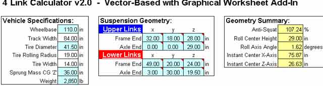

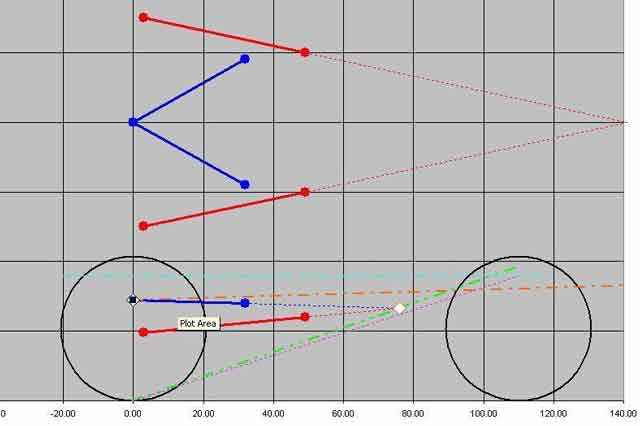

Não existe mágica, nem números ideais....
A calculadora não adianta nada se vc não entender qual o impacto de uma modificação.
Sempre que vc for projetar uma suspensão, vc vai ter que comprometer alguns parametros em prol de outros, cabe a vc determinar aqueles que são importantes para vc.
Poucos tem equipamentos para determinar o CG (lembrando que tem que ser o CG sem considerar tudo o que está para baixo das molas)
A reação do carro efetivamente pronto pode ser diferente do esperado por conta de os pneus estarem murchos e etc.
