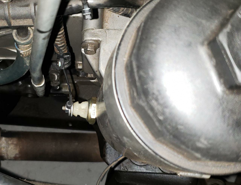

    Amigo, tive um problema parecido no meu Troller 2007 (usa exatamente o mesmo motor das Ranger 3.0). O primeiro passo foi medir a pressão de óleo com um manômetro analógico pra ver se a luz estava piscando realmente por conta da perda de pressão. Ao ver que a pressão estava normal e constante, troquei a cebolinha por outra original MWM, não resolveu.
    No final das contas, o problema era o conector da cebolinha (prece uma "botinha" preta). Ele estava meio frouxo e acabei trocando por um conector modelo olhal, aí ele vai parafusado no eixo da cebolinha e não encaixado como o conector original.
    Seguem as fotos de como ficou:
    Anexo 578539
    Anexo 578540
    Anexo 578539
    Anexo 578540
    Opa, obrigado pelo retorno.
    A minha é a gasolina, é um conector de plastico, estou pensando em substituir ele também, mas fico meio na duvida pois acredito mesmo que é no painel. Já que ficou um tmepo sem acender depois que mexi no painel.
    Ja fiz todos os testes com manometro, até mesmo com uma lampada de teste ligada por fora do painel e não acusa perda de pressão.
    Vou ver se faço a substituição do conector também.
