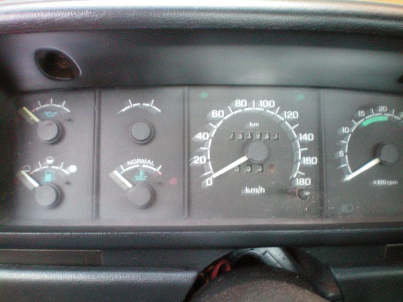

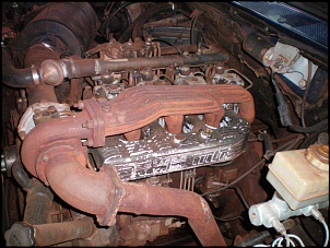

    bom vou postar as imagens do cofre do motor. e do painel. Bom só pra esclarecer eu tirei essa f-1000 zero km zerinha zerinha . e ela era turbo e naum tinha marcador. e outra gostaria de saber se alguem me explicasse o aonde fica o parafuso para abrir a bomba pois naum vou levar em bombista. só levei a bomba e os bicos nas 2 vezes q abri o motor dela. kkkkk a premeira eu fiz troca de kits com 1milhão e pokos km e a segunda de retifca pra 0,25 com mais 900 mil na bagagem oje o motor dela ta com uns 350 mil rodados . gostaria de saer quanto posso abrir e em qual parafuso eu mexo e quantos cvs a mais eu tiro com cada volta q abrir. e a pergunta q ainda ngm me respondeu PQP A 250 A SILVERADA TEM UMA TURBININHA COMPRADA A DA F-1000 ? Duvida f-1000 x f-250-102.jpgDuvida f-1000 x f-250-100.jpg
    com relaçao as turbinas, é o seguinte: a da f250 é valvulada, ou seja tem uma valvula (wast gate) que controla a pressao, esta valvula se mantem fechada ate atingir a pressao de trabalho, uma vez atingida a pressao de trabalho ela se abre e libera os gases de escapamento por fora do rotor controlando assim a pressao. A da f1000 tem o caracol quente maior que o frio possibilitando assim controlar a pressao devido ao volume de gases de escape ser maior que o volume de ar que o lado frio e capaz de fornecer.
    eu substitui a turbina da minha por uma Garret K16 (a mesma do mwn x10) ela nao da a mesma pressao que da no x10 mas melhora bastante o comportamento do 229 em baixas rotacoes.Este é o proposito das turbinas pequenas: fornecer pressao em baixas rotacoes sem restringir os gases de escape em altas rotaçoes por causa da valvula de alivio

    Turbo de fábrica sem duvida alguma.
