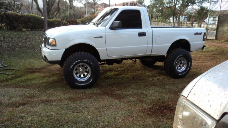

    segue fotos da ranger com os 35
    [IMG]file:///C:/Documents%20and%20Settings/Usuario/Desktop/Fotos%20Juninho/DSC05896.JPG[/IMG]

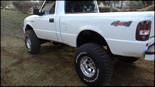

    segue agora as fotos
    Lift suspensao dianteira ranger argentina-dsc05895.jpgLift suspensao dianteira ranger argentina-ranger-1.jpg

    Show sua pickup, pena que nao da pra ver direito onde está o problema, parabens.
    NOVA RANGER CD XL 4X4 2.2 13/14 150CV
    entao estava enroscando no lugar onde esta marcado, para mim continuar andando dei uma regulada na barra de torçao....
    mas acho que o certo mesmo e por um lift dianteiro

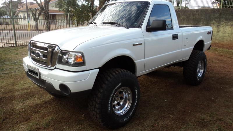

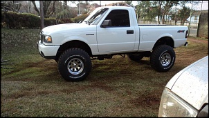

    Miniaturas de Anexos Miniaturas de Anexos Lift suspensao dianteira ranger argentina-dsc05893.jpg
    Esse kit que vc quer instalar só ajuda a manter a suspensão dianteira mais macia mesmo apertando a barra até o talo. Sem esse kit se vc subir a barra no máximo ela vai ficar muito dura e ruim de dirigir...
    Resumindo, esse kit não levanta a barra mais do que ela levantaria só apertando os parafusos originas, ela apenas mantem a susp macia, mesmo apertando tudo... Quem me falou isso foi um gringo que fabrica o kit.
