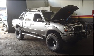

    Fiquei devendo a foto depois de tudo instalado
    - Body lift 3" (importado)
    - Rodas Daytona
    - Pneus BF MUD 35"
    - Chip (importado)
    - Jumelos maiores na traseira (importado)
    - Amortecedores maiores (senao nao me engano traseiro da Dakota)
    - Troquei aquela peca da barra de torcao, esqueci o nome agora, para dar mais alguma na barra.
    - bieletas com buchas de PU
    Fiquei com ela 4 anos, nunca tive problema, vendi porque me mudei para o exterior.
