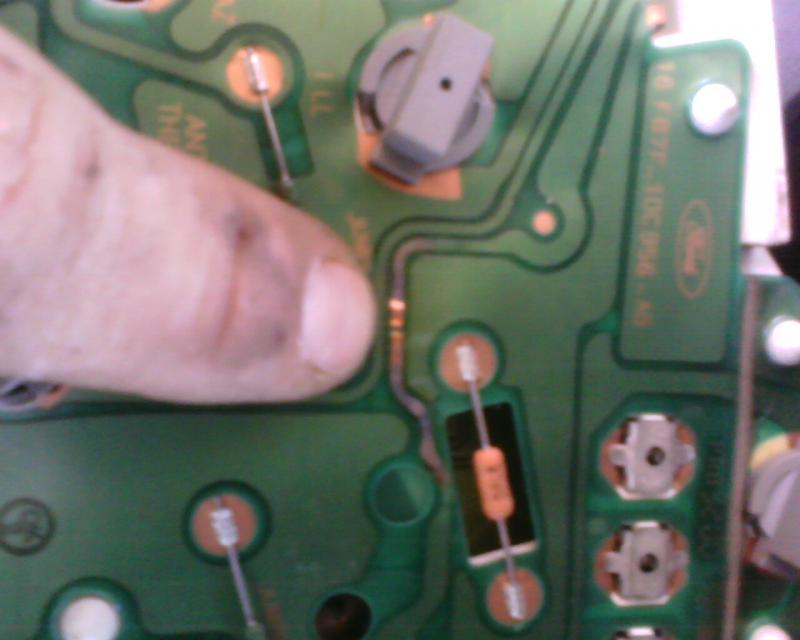

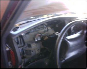

    30/09/2011
    17
    defeito no velocimetro e conta giros da ranger
    Meu conta giros e velocimetro derão pau e resolvi por conta propria investigar depois de um orçamento de R$ 400,00 em uma casa especializada em paineis aqui em poa.achando o defeito consertei eu mesmo.ai vai umas fotos.
