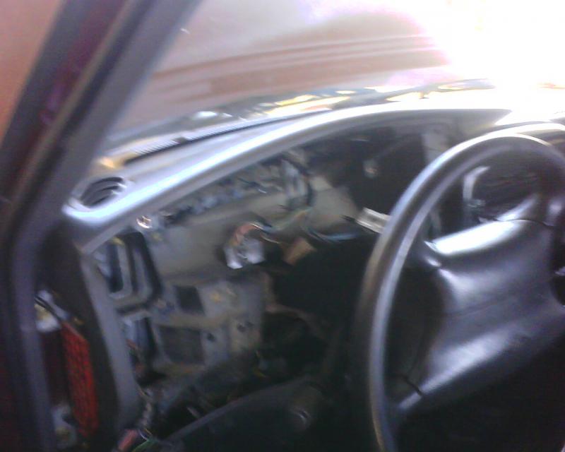

    Postado originalmente por mosselim Ver Post
    Meu conta giros e velocimetro derão pau e resolvi por conta propria investigar depois de um orçamento de R$ 400,00 em uma casa especializada em paineis aqui em poa.achando o defeito consertei eu mesmo.ai vai umas fotos.
    Anexo 325275Anexo 325274Anexo 325276

    Pelas fotos, deduzo que era uma trilha rompida, é isso?
  • 18/12/2011, 13:19
    mosselim
    positivo,era uma trilha rompida,resolvi estanhando um condutor do contagiros até o terminal e pronto,funciona q uma beleza.

    Walter L. L. Casitta
    O certo é colocar um fio substituindo a trilha. Só estanho com o tempo dá mau contato...
