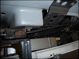

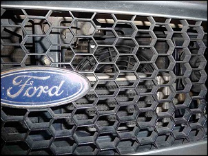

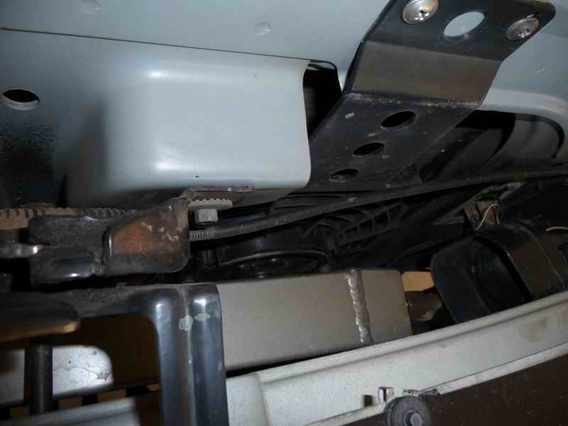

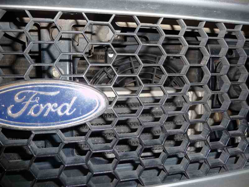

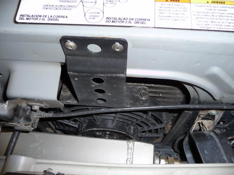

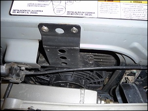

    Só de curiosidade, seguem fotos da ventuinha original Ford da Ranger 1998 instalada em uma 2001. Entra quando liga o A/C. O rendimento do A/C melhorou muito, nesta Pick-up o acoplamento viscoso é novo.
