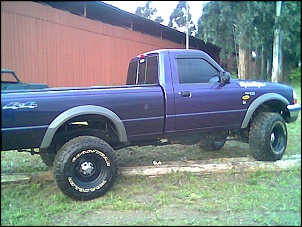

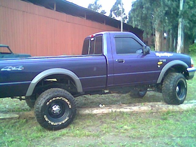

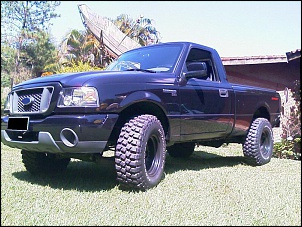

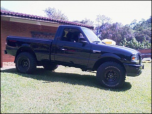

    Ola Pessoal,
    Estou com minha RANGER SPORT 2009, estou pensando em levantar ela, mas estou em duvida em quanto levantar!!! rsrsrsrs
    Logico que tudo vai depender se conseguir trocar de garagem do meu apartamento, mas isso é outra historia!!
    Hoje tenho nela original os pneus 31x10,5R15 recapado com a VJ900, e isso dá 32", e dessa forma não pega em nada!!
    Minhas ideias são colocar body-lift de 2" vou colocar os pneus 32" recapados com a banda VJ910 dando 33,5",
    Ou body-lift de 4" colacando pneus 33" com a banda Vj910, e altura final de 34,5".
    A duvida é a seguinte, algum de vcs já trocou coroa/pinhão desta pick-up, pois queria ter uma ideia de qual colocar pra ela não ficar fraca!!
    Agradeço desde já as contribuições!!!
    Boas trilhas!!!
    Marcos

    Eu recomendo um BL de 4"pol e pneus 33"...sem duvida...só que pneus 33"recapados forçam um pouco todo o conjunto, principalmente embreagem!
    Abç...
