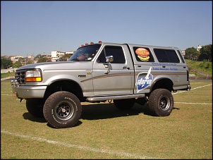

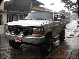

    Caros amigos,
    por acaso, algum de vcs. Tem o documento do seu brinquedinho, legalizado.
    Com pneus 33" ou 35", e com a suspenção mexida, 4" 6". De elevação..
    Se tens o caminho para a legalização, me dê a dica!!!.
    Abs.
